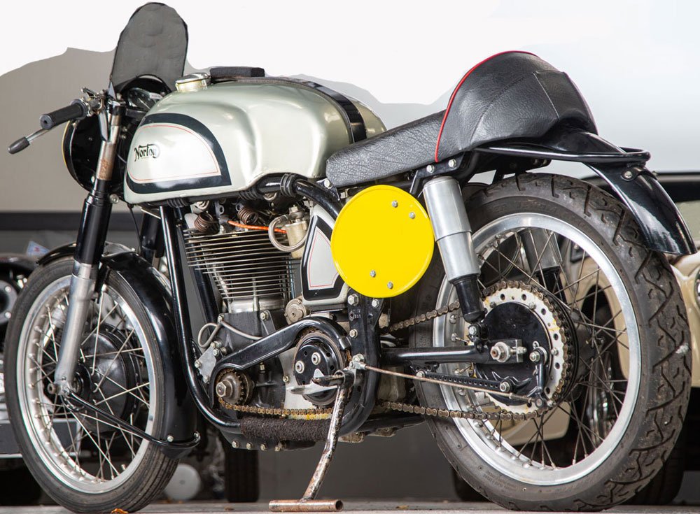

Quelques photos de MANX d'époque,la N°100 (1961) c'est celle d'un ami qu'il a utilisé pendant presque 50 ans dans un état d'origine extérieure. 8)

Bon pour les amortisseurs je suis certain qu’ils n’ont pas les ressorts apparents. Les miens sont des hayons récents
Je voudrai des originaux

Ouaip...ressorts sous caches... Le corps de l'amortisseur semble d'un plus gros diamètre sur la photo que tu as mise,
et on ne voit pas de réglage de précontrainte... :roll:

Bonjour, pour les amortisseurs ils ressemblent beaucoup à des LELAURAIN montés sur ratier/cemec.

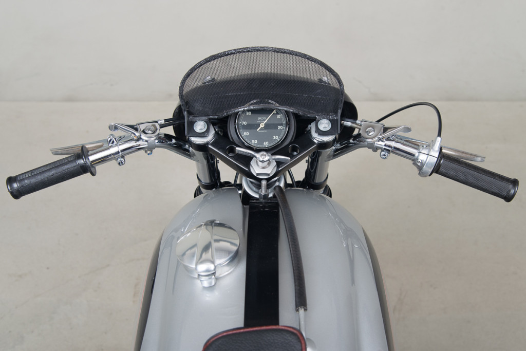

Dans la même idée ce type de levier d’air se trouve t’il. Utilisation sur un autre modèle ?

Ça parle a personne ce type de levier d’air et d’avance ???? Il y en a chez McIntosh a un prix prohibitif.

Ils sont manifestement spécifiques aux Norton, en 40 ans je n'en ai jamais vu ailleurs. Les AJS 7R ont les leviers classiques équipant également les Norton de tourisme, comme les Velocette KTT. Seule différence, ils sont parfois en alu et non en laiton chromé.
Toutes les Manx, même d'origine, n'ont d'ailleurs pas conservé leurs leviers particuliers, sans doute fragiles en cas de chute. Il y a quelques années, une 350 de 55, pas loin de chez moi, n'en avait plus qu'un, le second ayant été remplacé par un ordinaire, manifestement pendant sa carrière sportive.
Le spare parts list les référence à part et pour les seules 30M et 40 M avec un n° commençant par A11M/ contre A2/ pour les autres.
Le bouquin de Mick WALKER comporte un court chapitre sur Ken Mc INTOSH.
