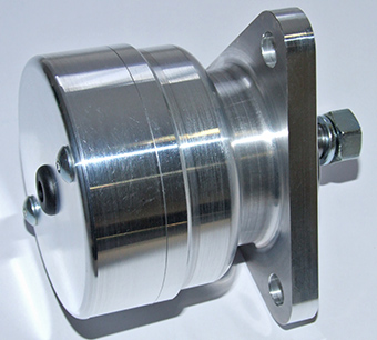

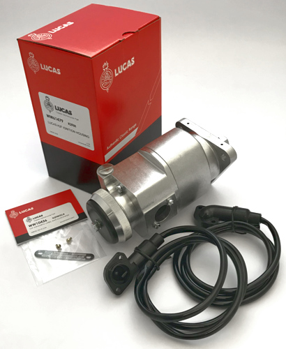

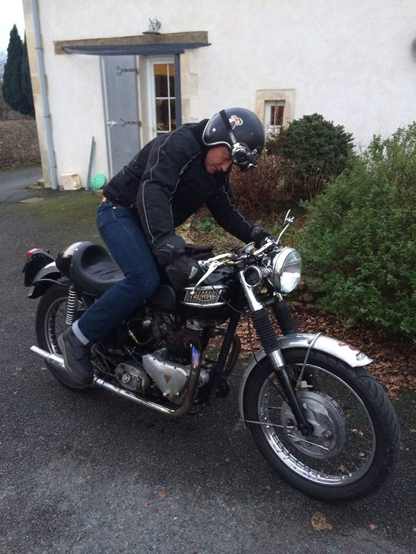

Pour une triumph 6T 1958 (magnéto dynamo) j'ai opté pour une autre solution.
Achat d'un Alton qui garantie une bonne charge en 12 volts (si le circuit électrique est correct), une bonne batterie et un allumage électronique en remplacement de la magnéto.
Deux supports sont proposé (voir photos)
L'avantage de ce montage est d'avoir un bon éclairage de nuit ainsi qu'un allumage parfait.
La magnéto électronique est plus onéreuse, mais elle permet d'avoir un allumage indépendant avec toujours le souci pour les machines en dynamo d'avoir quelque chose d'absolument pas fiable niveau éclairage.
