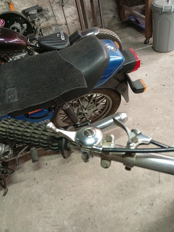

Au niveau du guidon il ia un molete pour régler l avance quelle est la position pour le démarrage et la position de fonctionnement ?

Faudrait que tu mettes une photo de l'arrivée du câble sur ta magnéto, et que tu saches dans quel sens elle tourne en marche normale.
Il y a les 2 possibilités soit pleine avance câble tiré, soit pleine avance câble relâché.
Dans les 2 cas il faut réduire l'avance avant de kicker pour ne pas se prendre un retour de kick. Ensuite il faut augmenter l'avance avec la manette en fonction du régime moteur. C'est la théorie..... en ville je réduis un peu l'avance, sur route je mets pleine avance et ça va très bien.
