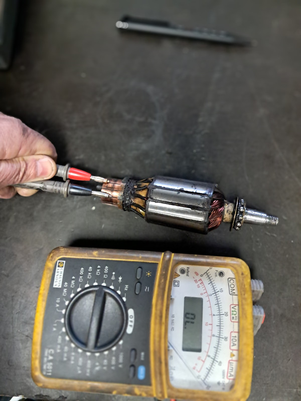

Sinon la messe est dite..j'ai passé le collecteur à l'ohmetre et j'ai trois secteurs qui non pas de continuité avec les autres....

C'est effectivement sans appel.
Maintenant, trois possibilités; l'Alton à + ou - 600 euros, un bobineur acceptant d'intervenir sur ce type d'induit mais je n'en connais pas ou chercher un induit neuf de fabrication actuelle sur le net. Sans doute le plus économique, mais bien vérifier les dimensions, ton induit semble différent de ceux montés sur les AJS et Matchless à partir de 1951.

Merci a tous pour les recherches mais je pense prendre le kit complet, car il faut aussi remplacer les charbons et les roulements sont biens fatigués aussi..
