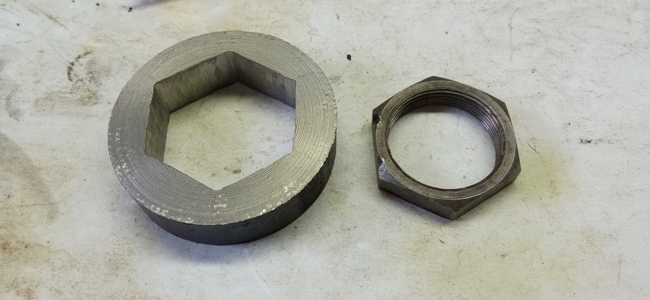

Pour ne pas avoir à emprunter la fameuse clé chaque fois qu'il faut demonter le pignon sdb, tu pourrais faire avec une douille de 38. J'avais essayé avec une clé à oeil de 38 et çà marchait parfaitement. Avec une douille 6 pans çà devrait encore mieux le faire. On en trouve pour moins de 15 euros.

oui merci,je vais faire ça de toute façon 8)

Une grosse grosse rondelle, une perceuse et une lime et tu te fais ta douille sur mesure
