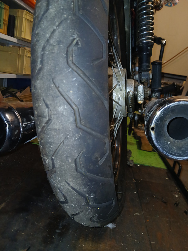

les brigestones BT46 ne se font pas en 19 pour roue arrière , uniquement avant . certains montent un pneu avant à l'arrière en inversant le sens de rotation . apparemment çà ne leur pose aucun soucis de tenue de route . mais maintenant il y a le contrôle technique ....et çà , çà passe pas
le Avon road rider MKII est maintenant fabriqué par Dunlop. il porte la même référence , son tarif a un peu augmenté :mrgreen: on le trouve facilement sur le net si on le monte soi même . chez les revendeurs locaux , je ne l'ai trouvé que chez Dafy , mais à 150 € . sur la commando c'est ce que j'y met et j'en suis amplement satisfait . je ne roule qu'en solo , j'envoie le pneu arrière jusqu'à 6000 km .
