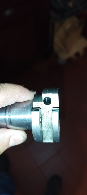

Suite.... Et cerise sur le gâteau :shock:
A croire que leur boîte c est de la merde......
J espère que les pièces de chez AN sont de meilleurs qualitées.

Hello !
Si la fissure de l'arbre de kick peut être considérée comme relativement classique (pas mal d'occurrences), je n'ai jamais vu un pinion comme le tiens !

par ET
Xpongebob a écrit : ↑17 mai 2025, 14:20 Hello !
Pareil pour les arbres de kick ... et quand il n'est pas fendu, ce sont les cannelures ....
Par contre, pour le pignon de première, jamais vu ni entendu ... même si on n'a jamais tout vu .... et heureusement, sinon la vie serait triste :mrgreen:
Un retour de kick particulièrement violent peut-être ?
