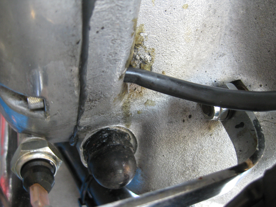

Hier suite à mon enquête fuite d'huile j'ai démonté, dégraissé, joints neufs, le clapet.
Ce matin, j'examine le clapet HORREUR :shock: trace d'huile, Ah NON je constate que cela provient de l'orifice du câble d'allumage, j'ai dégraissé, moto sur la béquille latérale. Il a fallu quelque minute pour voir une trace d'huile.
J'ai commandé les pièces pour l'étanchéité carter distribution, j'ai aussi pris le bourrage (reground) question quel est le diamètre après rectification.
Publié : 30 juil. 2024, 10:48
Normalement, il ne doit pas y avoir d'huile dans le compartiment du plateau d'allumage SI le joint spi assure son rôle autour de l'arbre à came.
Maintenant......????
Perso.....
Je nettoie et dégraisse le câble et son passage à travers le carter depuis l'intérieur (y a juste le plateau d'allumage à retirer) du carter. Ensuite j'étanchéifie avec de la pâte à joint.
Pour l'instant ça tient.
Je ne savais pas qu'il existe un "passe cloison" caoutchouc pour cet endroit là. C'est quoi le "bourrage"????
Pourras tu me dire si c'est efficace.
En tout cas ton problème est simple à régler.... On est loin du dégroupage des carters :mrgreen:

Bonjour Elmo, tous,
Tout à été fait carters inférieurs, filtre vilebrequin, clapet, Il me reste les joints du carter de distribution à l'époque j'ai changé celui du vilebrequin, il a peut-être été rectifié de là ma question sur le diamètre.
Oui il ne doit pas y avoir d'huile côté distribution.
Ce n'est pas un passe cloison, de la gaine, il n'y en avait pas au démontage. Démontage du carter et il devrait y avoir de l'huile.
Passons aux choses sérieuses en Belgique nous sommes multilingues :shock: bourrage c'est l'histoire d'un gars 18 H hé chérie je vais promener le chien, et qui rentre à la maison à 24 H mort bourré :mrgreen:
Bourrage = joint spi.

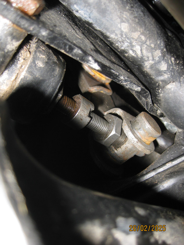

Hello,
sujet : frein AR
J'ai du régler frein niveau pédale et attaque maître cylindre, je n'avais plus de frein (pas grave je l'utilise qu'aux feux tricolores :mrgreen: )
Une précision la douille filetée avec 2 crans elle sert à bloquer l'écrou qui attaque le maître cylindre ?
Ensuite la côte au catalogue de +/- 9 mm écrou / MC je suis bien au dessus mais je freine donc content.

A l'entame du travail l'écrou de l'étrier intérieur et la douille étaient bien déplacés, je vais trouver pour bloquer le filet (collier ou frein filet)
Suis satisfait ça freine
