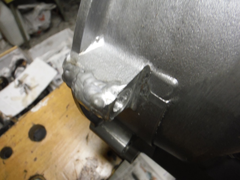

Des nouvelles du front :
la fixation explosée du carter droit est rechargée et repercée

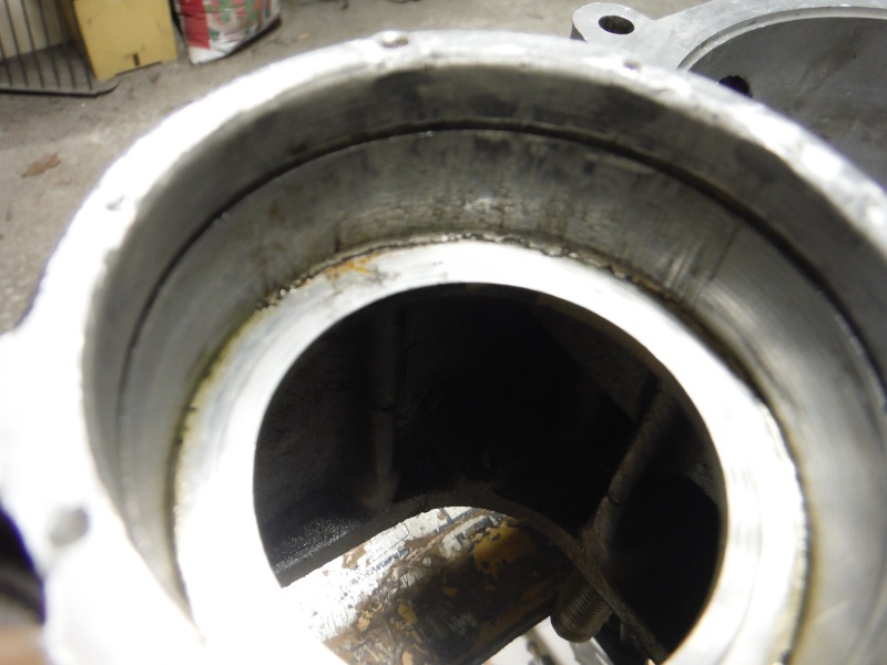

le roulement ( England ) de sortie de boite est venu
la cage de ce roulement présente des stigmates, probablement dû à un montage du vendredi soir :roll:
Pas grave ?
Le petit roulement à aiguilles sort il par l'extérieur ou par l'intérieur du carter ?
rien à signaler pour cette opération ?
Sinon, j'ai investi dans une pierre à huile Norton :roll:, dans de l'huile de vaseline et vais m'attaquer gentillement aux plans de joints
Messages : 2883
Le logement était comme ça au démontage ou c'est toi qui a fait ça?
De toute manière, il faut bien chauffer le carter avec un petit chalumeau en le déplaçant continuellement jusqu'à ébullition immédiate d'une goutte d'eau envoyée sur le carter. Et surtout rentrer le roulement bien droit par rapport au logement, normalement, ça rentre tout seul en le laissant descendre bien verticalement.
Les traces doivent venir d'un carter pas assez chauffé (ou pas du tout) et d'un roulement rentré en force de travers. Je pense qu'après avoir enlevé les bavures d'alu, ça devrait aller.
Pour le roulement à aiguilles, moi je le sors vers l'intérieur et je monte le neuf depuis l'intérieur aussi, carter chaud aussi. Bien le rentrer droit aussi.

Le logement était comme ça je pense à l'origine puisque le roulement est "England"
J'ai bien chauffé au décapeur thermique ( le gaz pas trop possible à ranger dans ma cave, et puis je n'aime pas trop ) , on va dire 5 à 6 minutes en rond plusieurs fois, comme il a fallu "rectifier" le siège du spi bien matraqué ..
J'ai commandé un thermomètre à infrarouge, ça m'aidera bien
Je vais donc enlever les bavures sur la partie plane, le nouveau roulement posera mieux ( moralité : re Amazon pour un Proxxon )
Bien noté pour le roulement à aiguille

Mettre le roulement au congélateur quelques avant de le monter dans le logement bien chauffé et ça doit rentrer tout seul.

Quand je parle de chalumeau à gaz, c'est juste ça:
http://www.campingaz.com/FR/p-22969-sou ... -2000.aspx
Je ne sais pas si un décapeur thermique chauffe assez, mais le truc de la goutte d'eau qui se met à bouillir est efficace.

Le coup du décapeur thermique je ne suis vraiment pas fana. J'en ais récemment acheté un de 2000W et je trouve que c'est franchement peu efficace. Il faut chauffer une bonne demie heure pour pas grand chose sans compter que pendant ce temps la le compteur électrique prend des tours. Peut être aurait il fallu un 4 ou 5000W mais la je ne parle plus de la consommation de courant.
Le congélateur me parait aussi parfaitement inutile. depuis près de 50 ans je monte les roulements en chauffant avec un chalumeau type camping gaz et cela va parfaitement. Pourtant celui que j'utilise en ce moment n'est pas vraiment prévu pour. C'est un outil de jardin destiné à bruler les mauvaises herbes et bien que vu la longueur de l'objet il ne soit pas très maniable, il fait parfaitement l'affaire.
Il faut chauffer environ 5 ou 6 minutes, en réalité je n'ai pas chronométré, jusqu'à ce que quand on crache aux alentours du logement de roulement, rassurez vous les microbes et bactéries si il y en a ne résistent pas au traitement, cela doit bouillonner instantanément. Ensuite il suffit de présenter le roulement, à température ambiante, bien dans l'axe face à son logement et de le laisser tomber. Normalement il fait "clonk" en arrivant au fond et il suffit de ne plus rien toucher pendant 5 à 10 minutes le temps que les températures s'équilibrent et il ne bougera plus.

Le choc thermique c est pour desolidariser 2 pieces , je chauffe le carter autour du roulement mais comme la chaleur diffuse je met un coup flotte ou wd40 sur le roulement pour qu'il sorte plus facilement en se "contractant".
