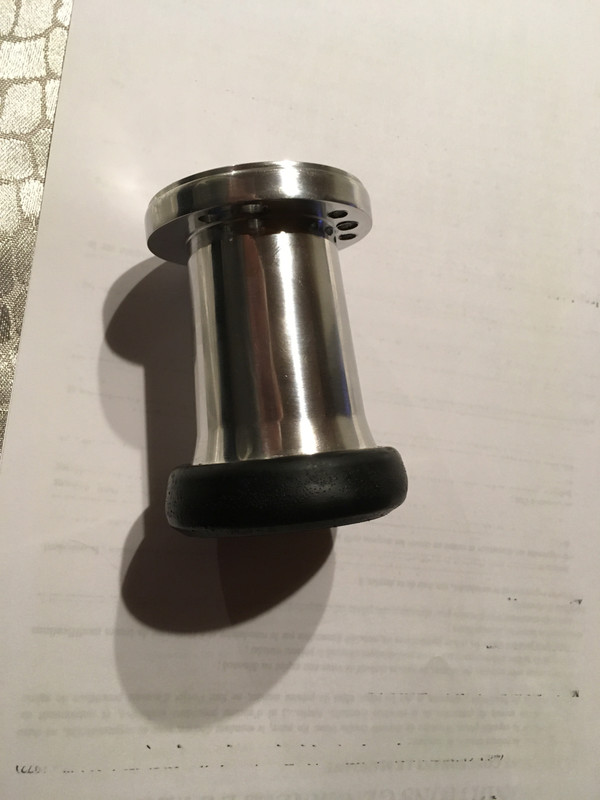

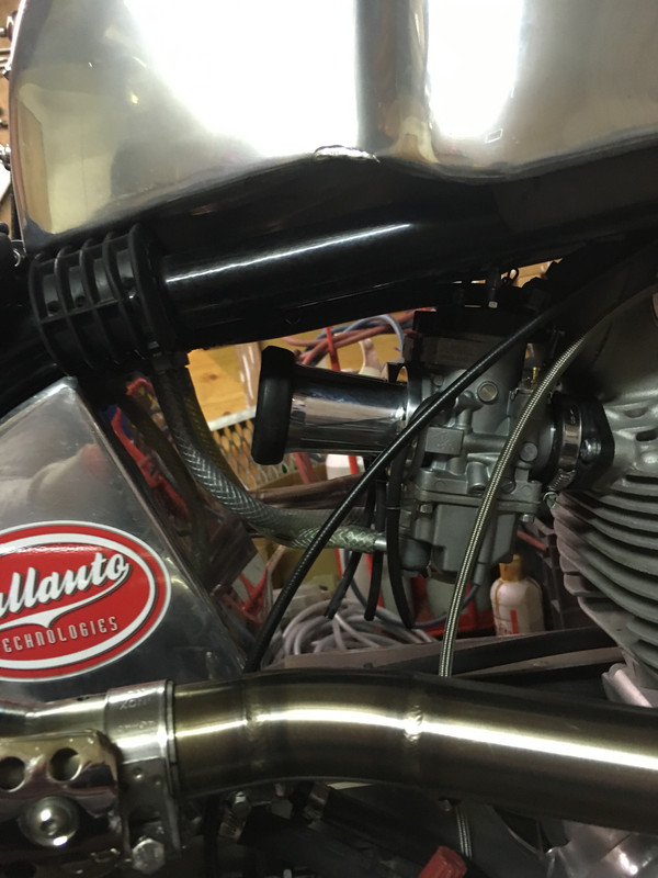

paco a écrit : 14 mars 2019, 20:29 Image
Là c’est beaucoup mieux 👌
pour faire un retour de la discussion que j'ai eu avec tricati à nogaro.....
je lui faisait part de la difficulter pour y mettre 2 tetines pour faire la synchro
des carbus.
avec cette configuration la moto etais tres compliqué à regler.
il m'a conseiller de mettre plus de longueur aux pipes admission.
j'ai donc remis la config que j'avais mis en premier.
et la moto est beaucoup plus souple et je peux aussi faire la synchro.
merci Tricati!
l'estetique ne rime pas toujours avec le bon fonctionnement!!!

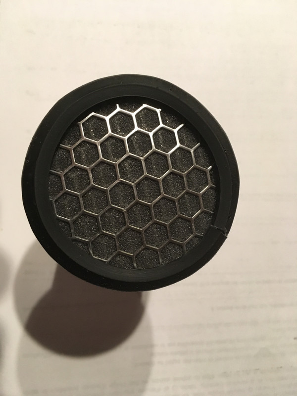

paco a écrit : 27 févr. 2019, 20:47 Je savais que ça obstruait un peu le cornet....
J’aime bien avoir plusieurs avis.
Alors voilà le résultat, j’ai trouvé mieux :wink:
Un régal pour la mise des photos :P
donc ça fonctionne mieux ainsi...

Ça c’est fait !😋
