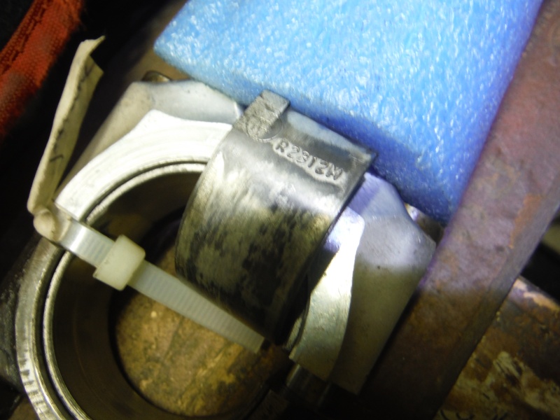

Manetons :
Voici le revers des coussinets :
D'après vous, côte standard ou pas ? origine ?
Peut on surfacer les manetons avec du papier hyperfin ( j'ai du 1200 et du 800 )
Un palmer mais lequel, un 25-50 ?

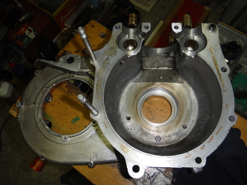

Bagues des AC
Une des deux bagues ( coté gauche des AC ) a comme une saignée longitudinale (très propre et bien droite) et une griffure en biais
l'autre présente des traces d'usure comme si la portée de l'AC était creuse ?
Comment changer ces bagues ?

Bagues des AC

Les rayures des bagues servent au passage de l'huile
En principe les bagues sont très résistantes et leur remplacement rare, si il faut absolument les remplacer il faut ensuite 'l'alésoir adoc pour les ajuster en ligne,,

Mon avis sur tes questions dans l'ordre.Luc94 a écrit :Manetons :

-Le palmer il te faudra un 25-50 et surtout penser à l'étalonner les 25 à l'aide du calibre fourni avec.
Si ton maneton ne présente ni rayures ni traces d'impact inutile de le passer à l'abrasif même très fin, contente toi de le nettoyer scrupuleusement.

-Pour les bagues tu as déjà eu la réponse, à moins que tes AC ne se promènent dans les carters laisse les comme ça ou confie le travail à un atelier de rectif.
-Inutile de mettre du loctite aux autres endroits dont tu as parlé. Surtout pas sur les écrous de bielle, au contraire tu monte bien sur des écrous spéciaux neufs et en les lubrifiant. Pour le logement de joint spi c'est inutile à moins qu'il ne soit vraiment massacré en revanche n'hésite pas à ébavurer l'entrée de ce logement et à arrondir l'angle vif à la toile émeri. Pour les carters, si tu parle de l'étanchéité entre les deux moitiés, de la pâte à joint loctite noire 5910 ou autre, pas du frein filet.
Bon et bien si ton atelier n'est pas glacial comme le mien tu n'as plus qu'à t'y mettre.
Bon courage, on attend la suite.
Entre les carters moteurs surtout pas de pâte joint silicone, du Wellseal, Curil K2 ou de l'Hermetic passé avec un petit pinceau plat en fine couche sur les deux faces

D'abord merci à tous, vraiment cela m'aide et me donne confiance dans cette aventure ( que je ne regrette pas et qui m'apprends beaucoup )
Donc, la parole de Ritton est d'or, on fait comme il a dit !

"Pour le logement de joint spi c'est inutile à moins qu'il ne soit vraiment massacré " ... Il l'est ! le logement était gavé de pate noire, c'est un signe
"Pour les carters, si tu parle de l'étanchéité entre les deux moitiés"
voila ce qu'il y avait d'origine , un peu bâclé je trouve, mais pas de fuite

Demain je passe peut être au magasin
deux qualités de coussinets : standard ou top ?
pour les bielles : écrous et vis ou juste écrous ?
Têtes de bielles neuves ou je remets les origine
La lutte continue !!
Dernière modification par Luc94 le 02 févr. 2015, 21:44, modifié 1 fois.
si y a pas de triumph NOS ;du glacier ou du wanderwel mais surtout pas de boite verte anonyme
VIS et ECROUS
bagues de pied de bielle ; la bielle vit la tete en bas
ça depend du jeu avec tes axes de pistons
VIS et ECROUS
