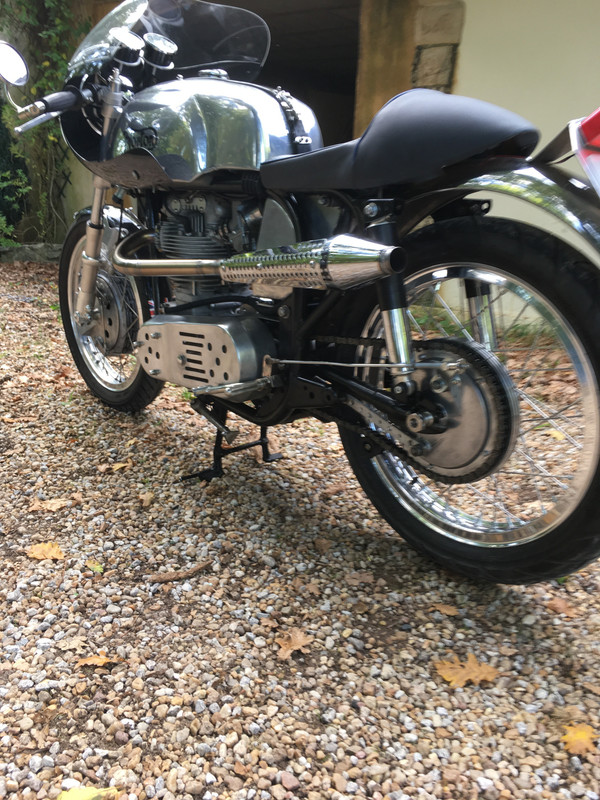

Très beau,effectivement il ressemble beaucoup au Manx. 8)

Houlala !!
Beau travail, bravo

Superbe boulot Paco!

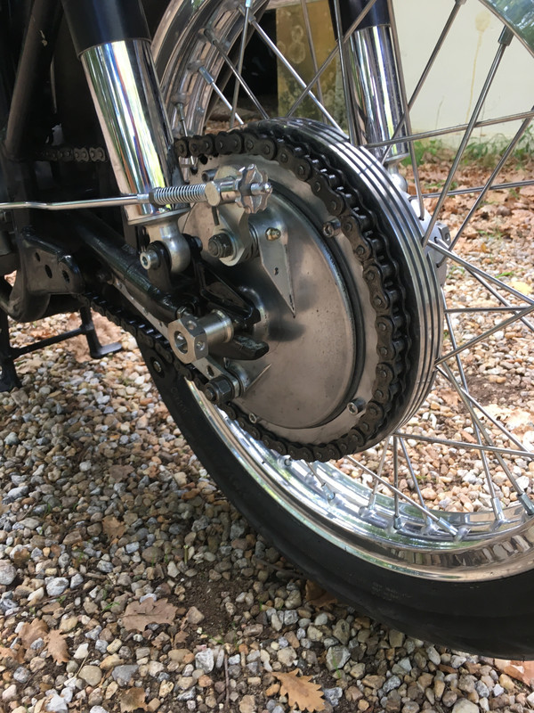

J’a mis ce moyeux pour 2 raisons:
Pour l esthétique et
J’espérais pour son efficacité.
Bon les mâchoires que j’ai son très vieille et sûrement
Très dure..
Donc ça ralenti mais heureusement que j’ai un frein avant
Qui freine super bien.
Question surtout au Triumphiste:
Existe-t-il des mâchoires de bonne qualité ?
Des garnitures plus tendres ?
A vôtre écoute 👂

Attention a la tringle du frein , je vois qu'elle fait un angle pour éviter l amortisseur et ça c'est pas très bon :wink:

Oui Loulou !
Y’a pas grand chose comme déport.
Même en appuyant très fort elle ne freine pas non plus.
Même si on sait que ça fait un peu ressort..
Ça n’empêche pas de bien freiné..

Comme toi , frein AR pas terrible !
Alors plusieurs solutions ...?
- voir les garnitures , usure , qualité .
- retourner la biellette , essayer rien de mieux
- cale en clinquant sur la came des mâchoires , pour avoir un angle d'attaque de celle ci plus favorable ; c'est en place mais pas encore essayer .
- refaire une biellette AR plus longue , Jean Paul Aujard à testé " çà va mieux " selon lui .
- peut être aussi rallonger celle de la pédale de frein .
- çà serait pas mal que d'autres idées et suggestions soient proposées :idea:
Bien sûre vous l'aurez compris dans la configuration moyeu conique ou similaires
Messages : 8115
Re: Nouveau cadre Norton Paco
Nettoyage, dégraissage, contrôle de l'ovalité du tambour et garnitures tendre à la bonne épaisseur.
Sinon, faut anticiper les freinages d'urgence :mrgreen:
