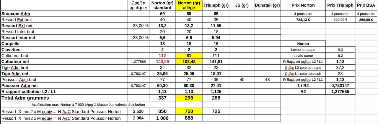

Pour exemple, j'avais allégé un culbuteur d'admission pour voir ce que l'on gagnait, pas mal à priori, j'étais passé de 115 gr à 81 gr.
On peut se dire il est plus fragile, mais plus léger on a moins besoin de ressort "dur" donc on peut mettre (il faut le trouver !) un ressort qui sera aussi un peu plus léger etc.
Avec mes chiffres actuels je fais le calcul avec un culbu de 81 gr au lieu de 110 à 115 gr on gagne environ 100 N de moins sur le ressort, on passe de 850 N à 750 N
l'allègement de la distribution est donc payant, on le savait bien sûr, mais j'aime bien voir si je peux chiffrer ça.
Au départ je misais sur le poussoir, mais en fait le culbuteur est important,
en plus il y a un ressort à coté pour le positionner, histoire de le freiner un peu des fois que ça soit trop léger :mrgreen:
une petite entretoise devrait être un peu plus utile que le ressort, à première vue.

Au sujet de l'allègement des culbuteurs, est-il bien raisonnable de réduire aussi la portée latérale, celle qui est en contact
avec la rondelle calibrée d'un côté et de l'autre avec le ressort alakon... ? Certes, ça ne fait pas le tour complet, mais risque d'usure
et de prendre du jeu latéral ?
J'ai récupéré une culasse avec des culbus polis et j'hésite à les monter, même si j'ai vu qu'on a intérêt à limiter ces masses en mouvements.

Jean Pierre, rappelle toi les culbuieurs alégés d' Olivier qui cassaient assez souvent

Oui Zerton, j'y avais été de bon cœur à l'époque, je n'aurai probablement pas dû en faire autant, ceci dit ça ne bouge pas tant que ça finalement, ça se soulève d'environ 8.5 mm pas plus, à l'extrémité.
Encore un calcul à faire ! Je ramasse les copies dans une heure :mrgreen:

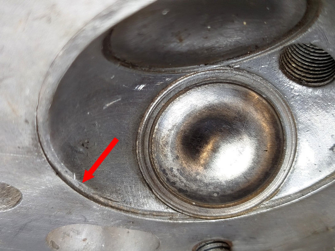

La culasse rabotée que j'ai mise a des culbuteurs allégés, ils ont tenu, mais je ne connais pas l'historique de cette culasse.
La Squich bande doit avoir une certaine efficacité, il faut maxi 1 mm de jeu avec le piston sinon ça ne sert à rien d'après ce que j'avais lu,
il faut quand même faire attention qu'avec la dilation et le basculement du piston (avec le jeu dans le cylindre), ça ne touche pas,
cette culasse pour la surfacer plus il faudrait le faire dans la dernière ailette !
Les filetages des 3 goujons qui foirent systématiquement (garantie par Norton !) ont été refaits c'est obligatoire.
