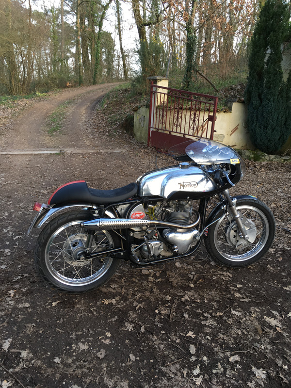

Des nouvelles :
Après avoir mis des inserts à la place des helicoils
Et fais quelque 1000 bornes depuis, plus de fuites..
Tailler une selle où j’ai une meilleure position pour rouler.
Commander une coque fibre sur un site de pièces détachées
Pour Velocette, tailler la mousse et la faire habiller
Par un pro.
Prochaine étape y mettre le bas de carénage Velocette.

Houlala !!
BravoPaco !
La selle est zotop
Messages : 18109
Re: Nouveau cadre Norton Paco
Très belle et bien construite,super. 8)
Dernière modification par Francis V le 07 févr. 2020, 21:00, modifié 1 fois.
Messages : 16753
Content que ça fonctionne sans fuite c't'affaire ! :D
La selle est pas mal du tout.
