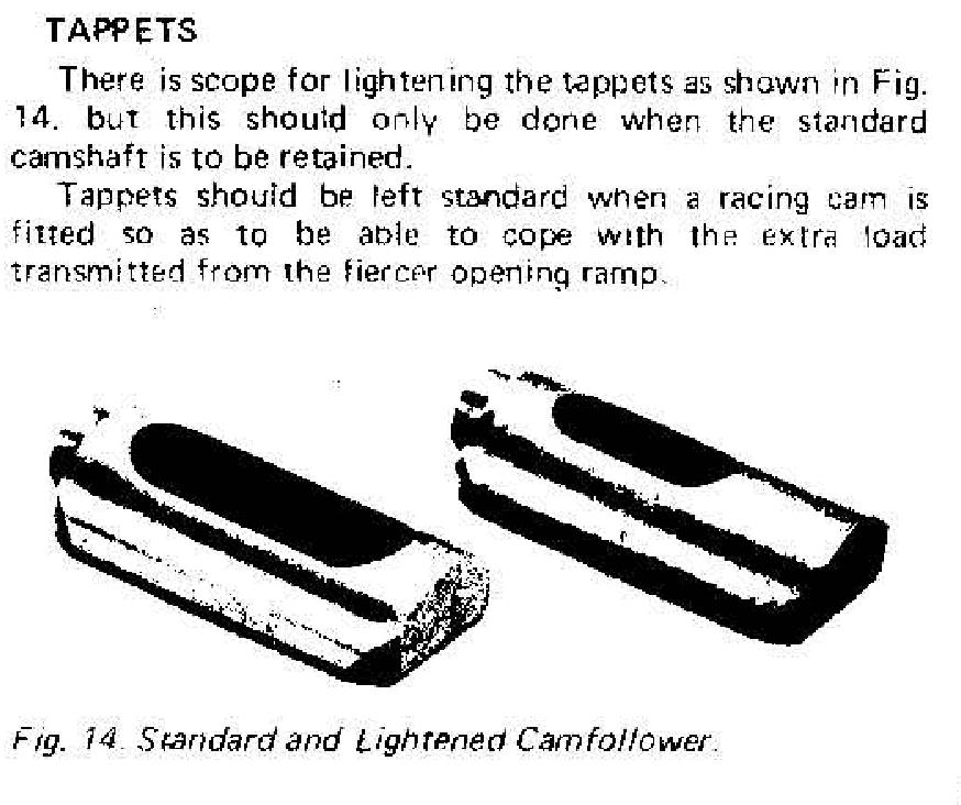

Sinon coté culbu et poussoir allégé dans le document Dunstall on voit qu'ils ne faisaient pas semblant !
Pour le poussoir je pensais plutôt percer en bas plutôt que d'ouvrir complètement, au moins que l'huile ne reste pas dedans...
