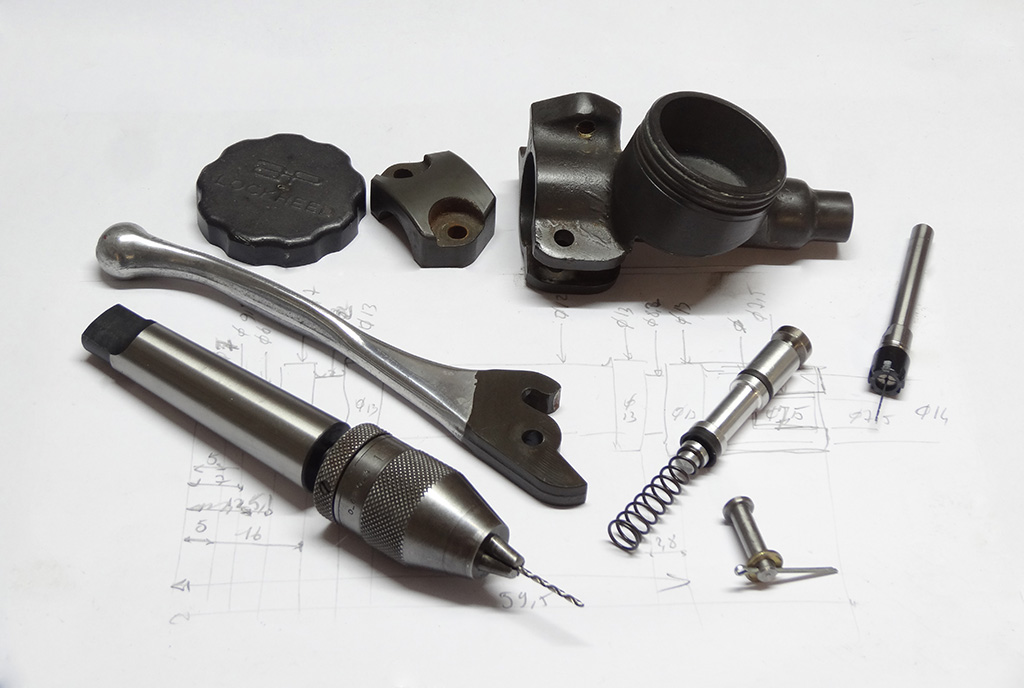

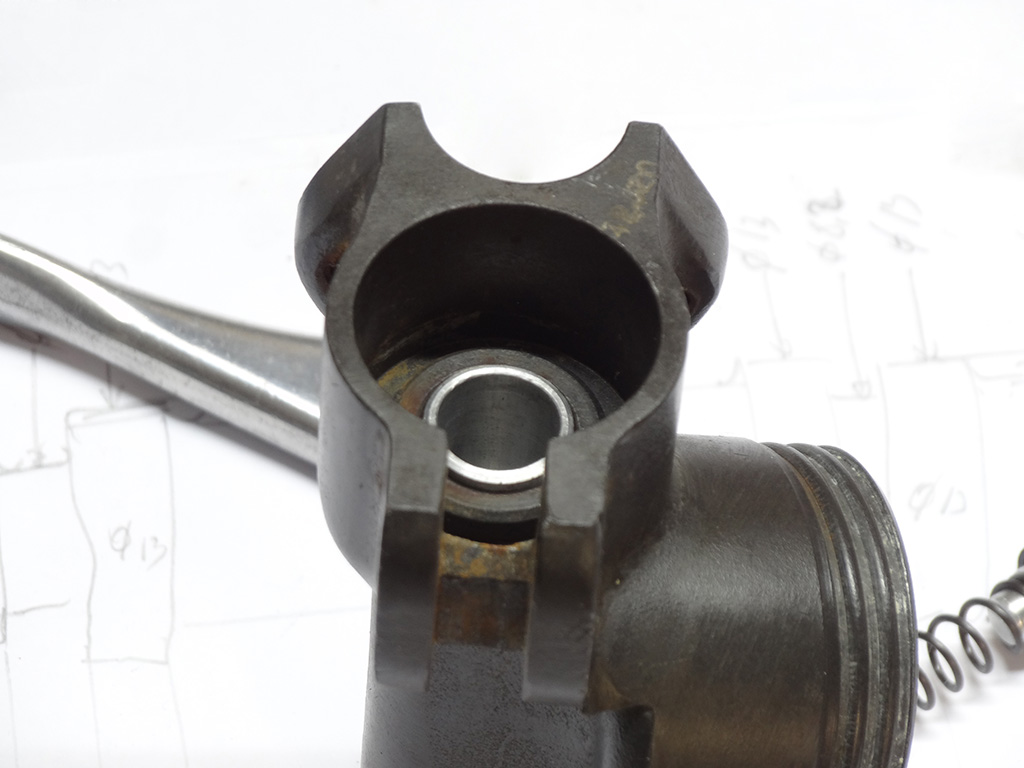

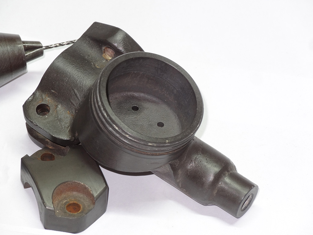

Après recherche des moyens de perçage ... ayé ... c'est fait ....
Usinage d'une chemise de ø13mm, montée collée
il faut percer les trous, le trou d'appoint fait 0,8mm, le trou de décompression fait 3mm
Les joints proviennent du kit RGM.
Je préfère un montage par goupille ce qui permet d'ajuster le diamètre aux trous existants.
J'ai usiné le piston en 7075 mais avec une extrémité rapportée en acier pour éviter le frottement alu sur alu du levier sur le piston.
De plus ça permettra d'ajuster facilement la garde au levier.
Winter works still on progress ...
