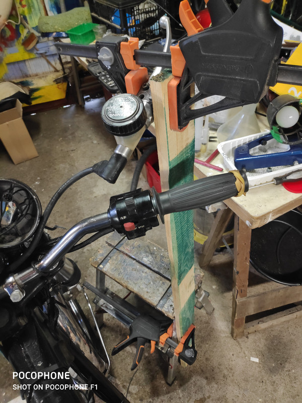

Bon, là, j'ai tout faux. Comme je ne voyais aucune bulle remonter dans le bocal au guidon, au bout de 7 ou 8 mn, j'ai pompé plus vigoureusement.
J'ai aussi cru que c'était une bonne idée de tapoter étrier et durite avec un maillet caoutchouc....
Au bout de 2 heures de purge et un demi litre de DOT4 passé dans le circuit, c'est normal d'avoir une manette de frein qui touche la poignée d'accélérateur en forçant un peu ? :mrgreen: :mrgreen: :mrgreen: :mrgreen:
Re: Ratio Maitre cylindre / etrier
Publié : 09 mai 2020, 12:53
Difficile à dire comme ça de loin.... Sur la mienne c'est quasi impossible.
Mais c'est du Brembo tout du long. Meilleur ou non, j'en sais rien en tout cas certainement pas comparable.
Ton étrier est purgé je suppose (il y a des points hauts à cet endroit, sûrement)
Certains remplissent leur circuit par le bas (le purgeur de l'étrier), je ne l'ai jamais fait.
D'après ce que j'ai compris et d'après le principe de vases communicants il faut mettre un réservoir de remplissage au dessus du point le plus haut du circuit et quand le DOT4/5 ressort au point le plus haut (le réservoir du guidon) normalement c'est bon. Il faut éliminer tous les points haut entre l'étrier et le réservoir évidemment. Un peu acrobatique.
Et d'autres le font (toujours à partir du bas) avec une grosse seringue.
