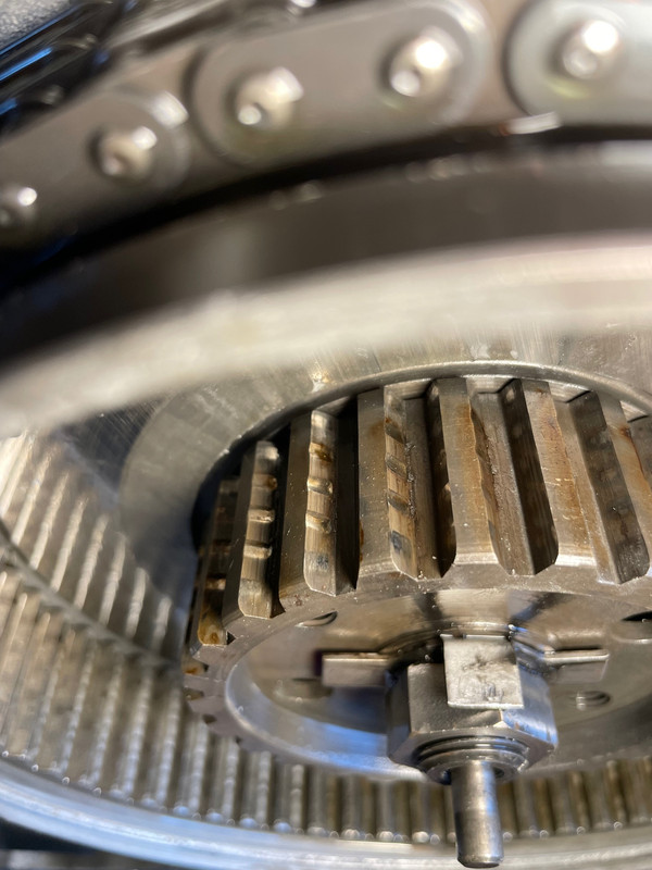

Ci-joint la photo de la noix d'embrayage

Pour la triplex effectivement probablement du au ressort cassé,fait un essai de tension avec des ressorts neufs peut-être n'est-elle pas à changer on sait jamais mais je doute car c'est peut-être elle en battant anormalement qui a cassé le ressort ?
La noix est bien marquée tu devais avoir le passage des vitesses raide ? Et l'embrayage dur au levier.

Le levier de vitesses était effectivement dur, avec impossibilité de se mettre au point, si ce n'est à l'arrêt...
J'ai essayé de sortir la noix, mais elle semble montée en force dans le roulement à billes de la cloche d'embrayage... Y t'il un outil spécial pour la démonter?
