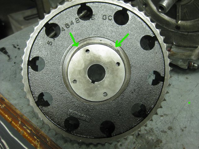

Publié : 17 mars 2022, 11:45
par Bonifun
Alors montage de la chaîne primaire - chaîne + patin neufs
KM = (26655 mile) 42897
après remontage couronne + platine porte disque au couple 95 Nm je constate qu'il y a un battement de la couronne de +/- 1 cm
je trouve pas cela normal, démontage constat à l'arrière de la couronne photo la rondelle n'est pas centrée avec le moyeu
ensuite pour désolidariser le moyeu de la platine porte disque il faut frapper l'intérieur avec une douille ??
Merci pour vos lumières.
Publié : 17 mars 2022, 12:46
Oui, une douille en appui sur la cannelure intérieure et un petit coup de maillet devraient suffire...Au remontage, bien graisser la rondelle bimétal pour qu'elle reste bien en place sur sa piste .
