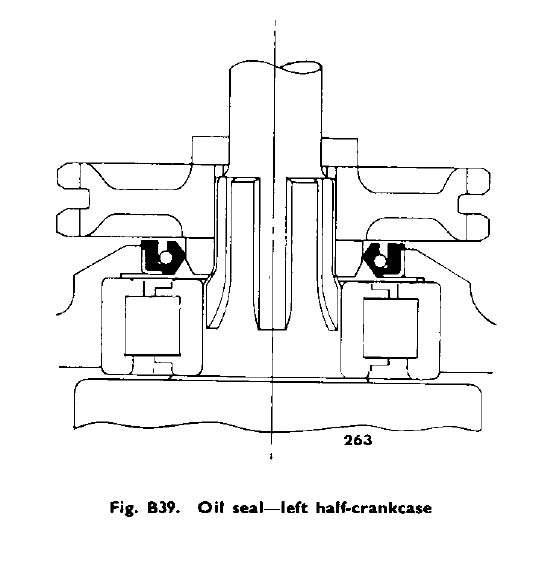

Merci Philippe, le workshop 650 unit-1963-70 c'est pour ce sujet non ? :wink:
Mais ? Pour qu'elle raison il est dans ce sens ?

Pour empêcher l' huile du primaire de venir se mélanger à celle du moteur ?

Mais , sur le 70 , il n'y en a pas ...bien que le logement soit là ....et il ne faut pas en mettre le moteur renifle par là ...

guyader a écrit : ↑03 févr. 2022, 16:58 Pour empêcher l' huile du primaire de venir se mélanger à celle du moteur ?
C'est la meme huile
C'est surtout pour que les vapeurs du moteur partent dans le reniflard et pas dans le primaire
