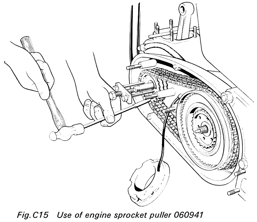

joe a écrit : ↑02 mars 2019, 20:41tite question , l'arrache pour sortir la poulie avant est il impératif ?
L'arrache est impératif.
Un détail: les deux goujons de fixation moteur suppérieure (liaison entre les deux paquettes triangulaires et le support fixé sur la culasse), se vissent très bien dans la poulie moteur et permettent d'utiliser un extracteur à griffes dont on a ôté les griffes.
Ne jamais frapper directement sur l'extracteur. Juste le mettre en pression et frapper avec un jet sur le pignon pour le faire "sonner". Le pignon saute alors de joie!

Chine a écrit : ↑05 mars 2019, 17:01 Comme je l'ai déjà dit,c'est une opération qu'il ne faut pas faire à l'arrache :mrgreen:
j'ai commandé en Angleterre l'extracteur " a des couettes".... avec 2 jeux de longueur de vis pour MK 1 et 2+ MK3 because démarreur. 25 balles frais de port inclus. surtout ne pas se prendre la tete pour si peu... :roll:
