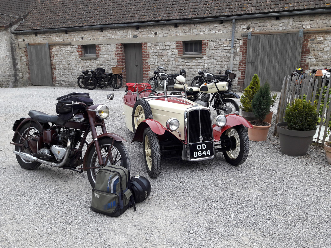

				Publié : 20 mai 2019, 00:20
				par FRANCK
Je réponds à plusieurs posts
ET on était aux vieux clous et donc pas à Kempton
Pour la 5T Gigi m’a conseillé de visser la vis contre la tige de soupape jusqu au toucher de la soupape et de légèrement desserrer avant de serrer l’ecrou ça marche
Toujours pour la 5 T l’allumage a deconne comme dit Yves 90% des pannes que l’on pense venir des carbus. C’etait Le cas enrobage des fils de la magneto fondus( all that glitters isnt gold). Remplacement de la magneto et de son entraînement ( fausse économie sinon) d’autant plus qu’il faut trouver des pignons de magneto BTH différents des Lucas.
Enfin toujours pour la 5T on me chambre avec mon concentric 626, mais ça marche.
3.3l au 100 sur plus de 1000 bornes ça se laisse dire et ralenti impec
Franck
Enchanté des vieux clous , ma speed twin avec le 3 roues de yannick
				Re: Quel est le taux de compression mini pour triumph 6T 1952
				Publié : 20 mai 2019, 00:23
				par FRANCK
				C est bien sûr un 3 roues BSA
				Publié : 20 mai 2019, 00:47
				par FRANCK
				Ah oui encore une chose, moi aussi j’ai eu 60 ans il y a 10 jours et en écoutant les anciens vaut mieux avoir une moto légère type mono BSA ( André François a 87 ans roule encore avec la sienne) Q’un triple si on n’y a pas été formé. Toujours comme Yves.
Le tout étant de rester en Anglaise, là c’et  l’humanité.

Sympa la photo, belle sortie je suppose.
