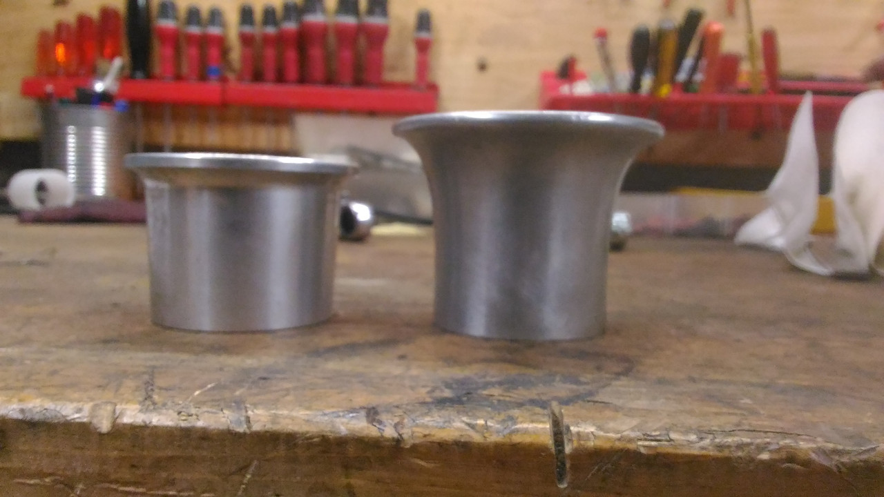

				Voila les deux types de cornet dont je dispose. J'ai monté les plus gros car c'était ceux qui étaient dessus à l'origine... Et je les trouve plus joli !

J'ai celui de gauche avec une grille , mais d’après ce que j'ai lu , j'ai envie de passer au filtre camembert

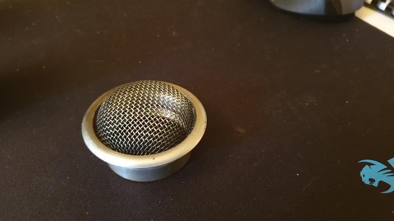

				ça c'est des cornets :
ça c'est une m....

				Je suis tombé une fois sur des refab comme ceux de la premiere photo
Les 3 trous ne correspondent pas a ceux du carbu
Juste un seul tombe en face
