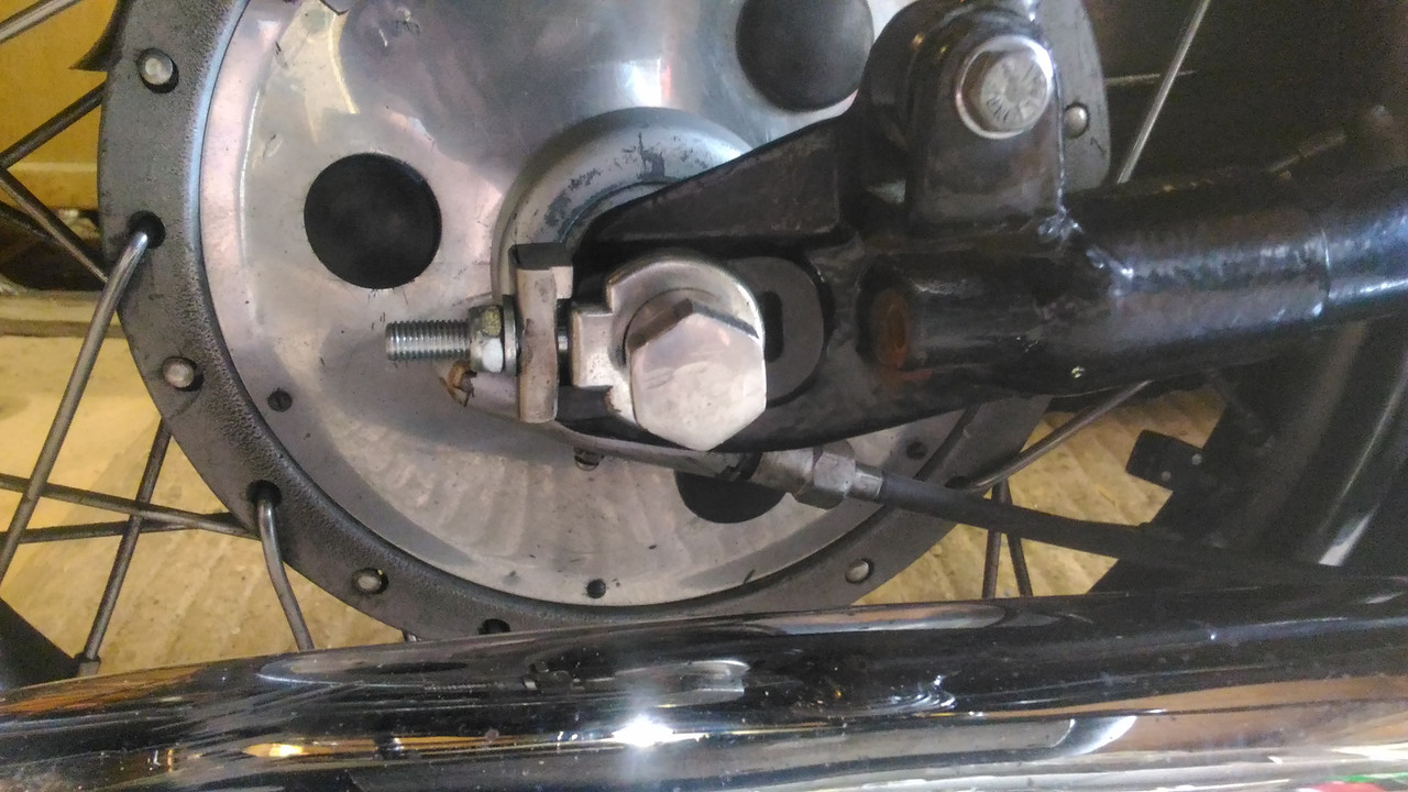

Re: Vis de tension de chaine sur featherbed
Publié : 22 juil. 2019, 09:44
Ca y est, je me suis fait un "tensionneur" de chaîne qui tire au lieu de pousser. Je suis parti de la pièce Triumph que j'ai modifié. Je vais faire de même pour le Triton mais je partirai d'une tige filetée soudée sur une rondelle, ça sera plus simple et surtout moins cher. Comme les copains, j'ai fabriqué une pièce en alu à la bonne forme que j'ai couvert d'une petite plaque en inox.
Bien content de moi ! Merci pour l'idée et les exemples :D
Publié : 22 juil. 2019, 10:00
par tigerTR7
Joli travail, Alex !
Cà fais sérieux .. :)
Un petit coup de silicone noir pour boucher l'ancien trou et on croira que c'est " d'usine " !
Publié : 22 juil. 2019, 10:37
Oui, faut que je trouve de quoi boucher le trou. Je vais aller voir mon garagiste, il aura bien une noisette de colle à parebrise.
Publié : 22 juil. 2019, 10:46
par TRITON WILD
ton garagiste aura peut etre des bouchons plastique de diverses pièces neuves, genre maitre cylindre, ou autres ???
Publié : 22 juil. 2019, 11:50
Pare a modeler bi composant avec de l alu dedans
Publié : 22 juil. 2019, 16:17
Un peu de graisse prélevée sur ta chaine... :mrgreen:
Publié : 23 juil. 2019, 08:05
par La Hiaute
Salut Alex :wink:
Beau travail , c'est propre ; enfin çà me plait !
Publié : 26 juil. 2019, 10:13
par michelvincent
tu fais ça en série, et tu te fais des c....... en or!
Mais... :mrgreen: Tu as remarqué que tu es en bout d'ajustement? Avec le système "qui pousse", l'axe peut aller plus loin...
