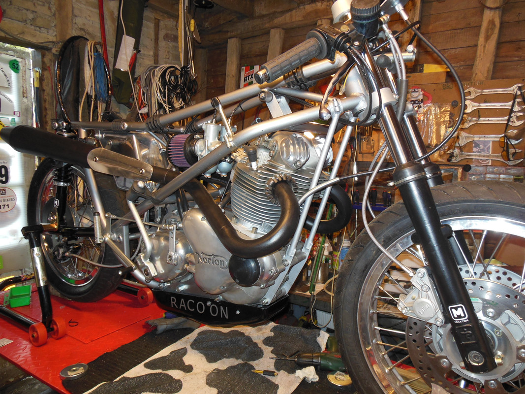

Bien sûr, il va me falloir bidouiller un silencieux sur mesure. Quelqu'un aurait-il les dimensions du silencieux des Seeley, celles avec les sorties 2/1 échappement hautes, du côté gauche ?
Concernant la sélection, je vais réaliser un sélecteur qui me permettra d'avoir une poussée/tirage à 90°. Sachant que je tiens à conserver la première en bas, manière de ne pas trop me louper en passant à la 850 MK3.

Papic a écrit : ↑20 août 2019, 15:24 Bien sûr, il va me falloir bidouiller un silencieux sur mesure. Quelqu'un aurait-il les dimensions du silencieux des Seeley, celles avec les sorties 2/1 échappement hautes, du côté gauche ?
pour l'echappement : Jean Noel Gindrat, le genial concepteur de la yellow peril
tel par MP si tu veux
Gaaazzz!!!

Autre adresse Mecatig Vatier à Autreches dans le 37 qui m'a fait mon pot de Seeley.....qui passe les contrôles techniques ......aux normes 2019( combien de temps ? )...et pour un prix raisonnable :wink:

Michel J a écrit : ↑20 août 2019, 18:07 Autre adresse Mecatig Vatier à Autreches dans le 37 qui m'a fait mon pot de Seeley.....qui passe les contrôles techniques ......aux normes 2019( combien de temps ? )...et pour un prix raisonnable :wink:
As-tu une photo de l'échappement de ton Seeley, stp ?

Mes excuses pour le retard de ma réponse , mais la moto n'était pas dans mon garage et il fallait que je fasse une photo , celles que j'avais ne montrait pas correctement la ligne d'échappement! :mrgreen:

En vue de faire un peu de piste cette année avec la Seeley, je dois donc monter un bac récupérateur d'huile sous le moteur-boîte. Sachant que la bécane est montée avec un cadre MK3 et un 2/1 qui passe sous l'ensemble, est-ce qu'il existe des bacs tout près et chez qui, ou dois-t'on bricoler ? Suis preneur de photos de vos montages, les Seeleymen.

Voir avec HPRacing qui en faisait :?:

Le bac que j'ai (HPR) est le même que les G50, mais ça n'ira pas avec le 2en1 sous le moteur...
