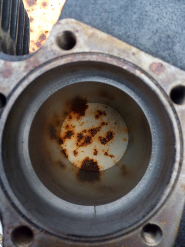

				bon, suite :
fais aléser un poil d'euc (1/100 en gros, pour effacer les traces, puis déglaçage)
acheté 2 pistons neufs Morgo STD, les segments... !!!
pas de jeu à la coupe !
aller un ch'ti coup de moulinette à Long Jo !
un ch'ti coup d'lime de genève
segment apres moulinettage !

				le racleur, ne rentrait même pas dans le cylindre... !
ça me choque, un peu, quand même

Attention !
Tes pistons sont complètement rouillés !
J'espère que tu n'a pas remonté comme ça ?!

				Re: Kit MORGO 750 TRIUMPH
				Publié : 07 févr. 2020, 15:19
				par TRITON WILD
				Ah oui, les pistons sont différents de ceux de la monte d'origine, tout en restant des Morgo
c'est pas trop évident sur la photo, mais les nouveaux sont usinés avec un
pshitt un squouiiischhhhhhte !

Il a l'air humide ton atelier
Neptune
				Publié : 07 févr. 2020, 21:13
				par TRITON WILD
				qu'i pieuv qu'i vente.......................... Neptune !
