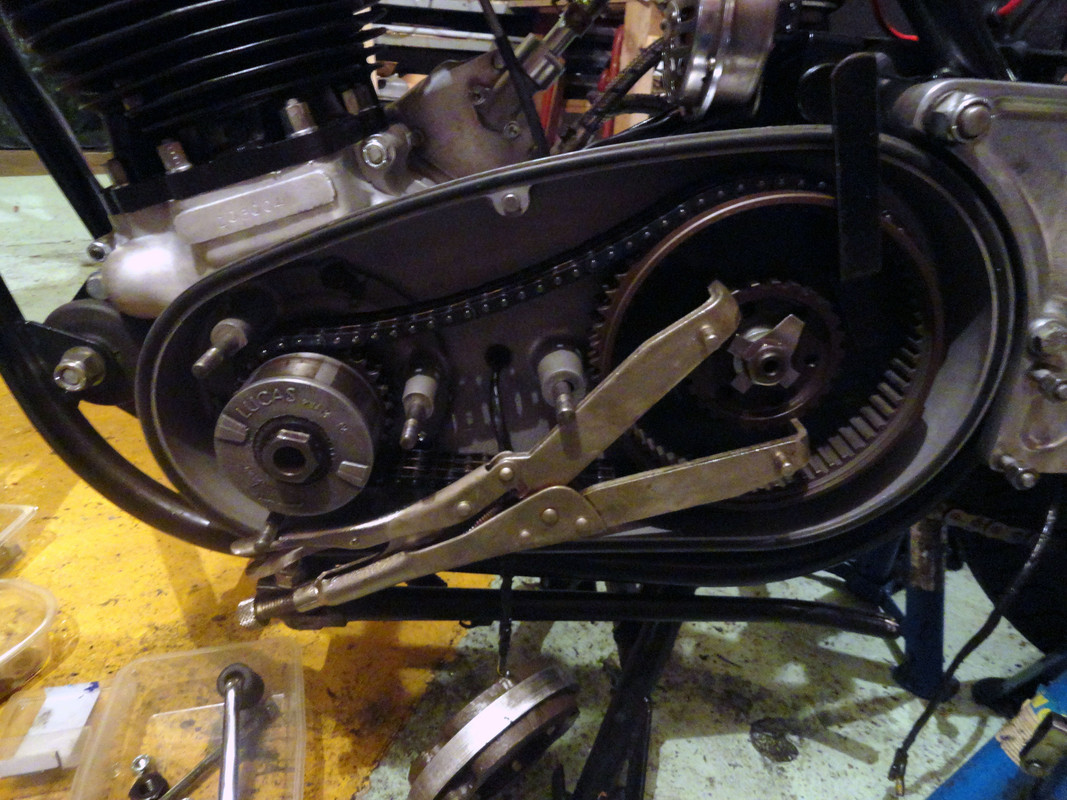

Pendant qu'on parle d'outils utiles, je te conseille fortement cette pince:
https://www.trialsbits.co.uk/product_in ... ts_id=1150
Très utile pour bloquer un pignon de sortie de boite, un embrayage, ou un volant magnétique pendant le serrage/desserrage des écrous.
