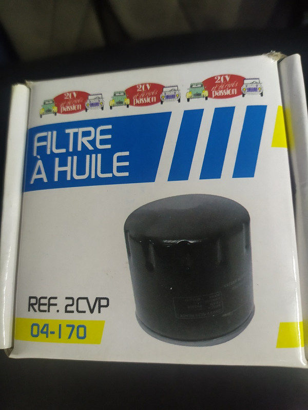

C'est pas faux Komar puisque cette cartouche "dite 2CV " est la même pour la LN,Visa.104,204,309,Simca 1000,1100,1200,1300,Solara,Tagora etc....ceux qui en on le savent bien et cela facilite la recherche.(Purflux LS187) 8)

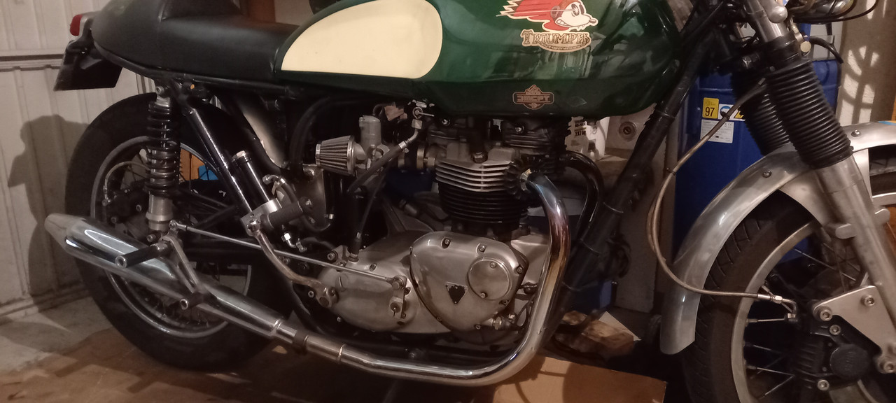

Voilà ce que ça donne.
Il me reste à araser ce qui dépasse de chambre à air.
Re: Filtre à huile pour T140
Publié : 26 juil. 2022, 15:47
C'est la bouteille déshydratante de la clim, Elmo ?
Tu aurai dû l'isoler un peu du soleil...
Publié : 26 juil. 2022, 16:29
C'est idiot, il n'y a pas moyen de mettre le logo "TRICOR" à l'endroit, cette pince n'est pas symétrique.
J'ai pensé qu'il était de bon ton de le remplir d'huile....
J'ai enlevé les bougies, desserré le banjo d'alimentation de l'axe de culbu d'échappement.... et kické.
Au bout d'une dizaine de coups de kick, de l'huile toute propre (celle que j'ai mise dans le filtre) est sortie.
Alleluyah .... me voilà rassuré. Je vais pouvoir rouler sereinement.
