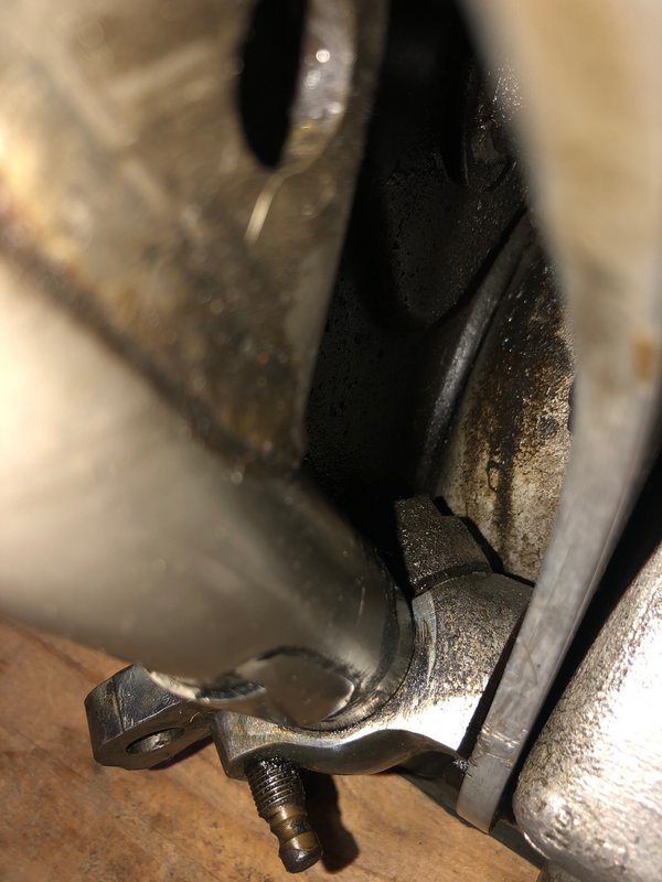

c'est un collier avec un meplat qui s'apuie sur les platines pour l'empecher de tourner
j'avais pris la mienne chez unity , mais ça doit se trouver ailleurs
ça se monte AVANT de mettre les platines , demande moi pas comment je le sais :mrgreen:

La même en photos :
