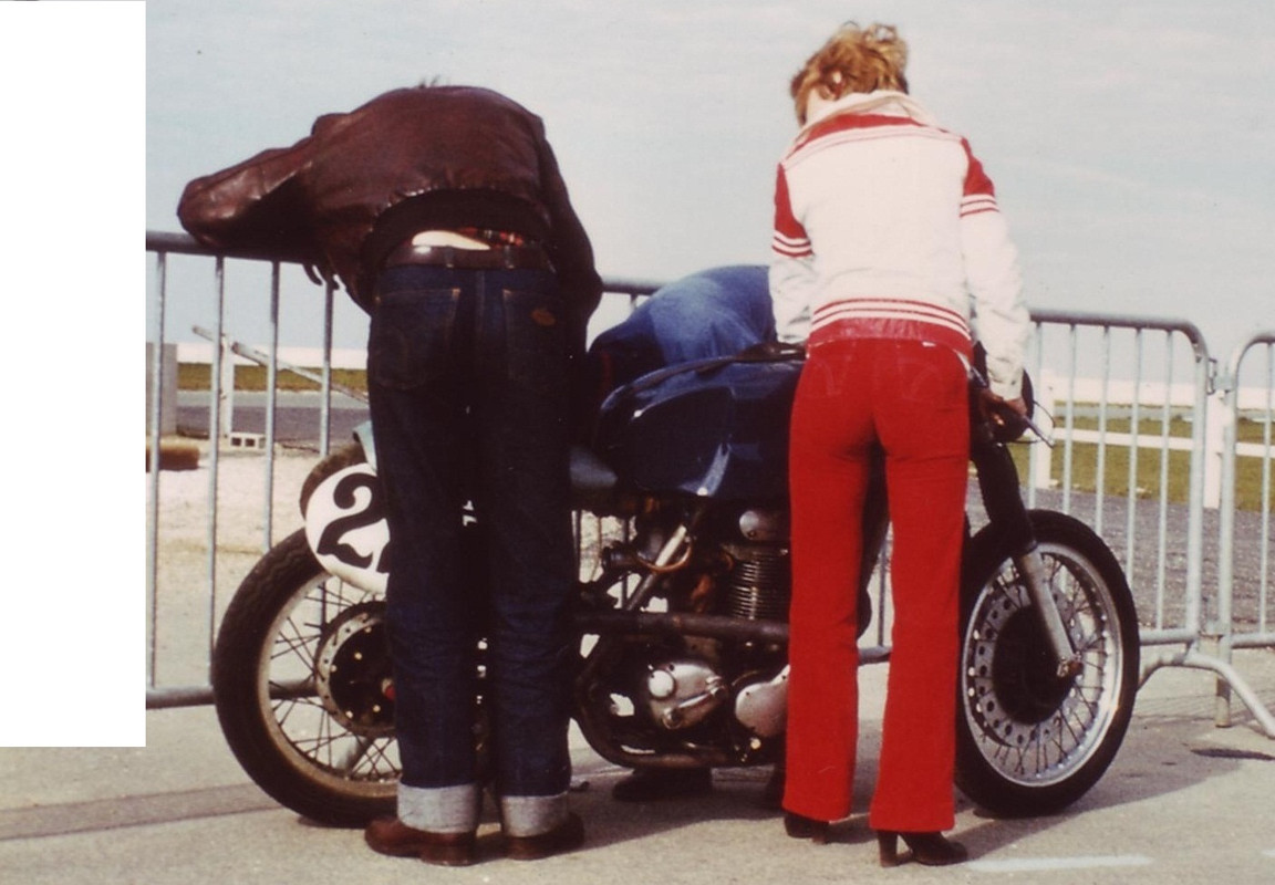

@ Elmo & JJP
ce que j'en sais de par mon expérience et le "ouï-ouï dire"
  de mécanos course d'époque,
ce serait donc effectivement pour le refroidissement par dispersion de la chaleur (certain ont des écopes à chaque trous),
MAIS d'aucun affirment également qu'avec les moyeux magnesium, d'époque qui n’appréciaient que tres modérément les déformations dues aux températures élevées des pistes de freins (?)  finissaient par se fissurer voir se fêlés
(voir mon Machless çi-dessous) qui avait 2
frittes  2 frettes (une fois), et ...... le moyeux magnésium d'AJS 7 R fêlés, j'ai couru comme ça cake'z'années (Afamac)
