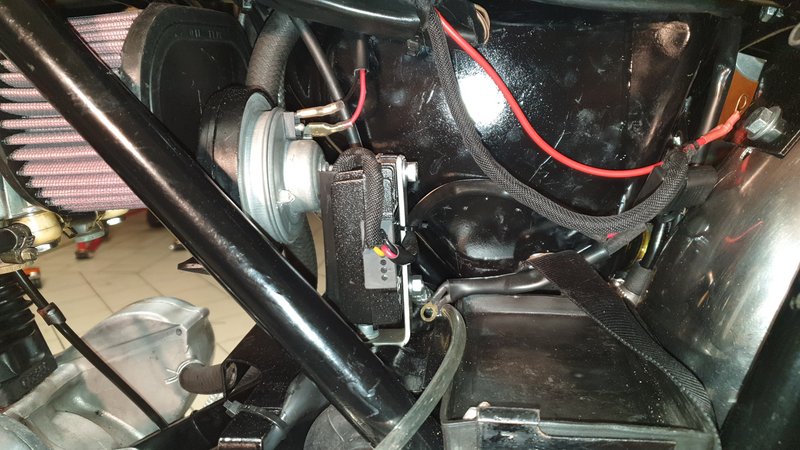

par Tricati
Si on remplace le filtre à air d'origine par un KN, c'est tout bénéfice question ergonomie, rendement, économie à la longue; on dispose d'un maximum de place devant la batterie;
ce que je fais :

par maxime
Hello !
Au final, je pense le mettre comme Tricati, sauf en horizontal car le FH est plus volumineux que le podtronic
Un petit support pour le maintenir et pouvoir l'enlever facilement
Photos à venir, si tout va comme je pense ! Sinon, :twisted:
