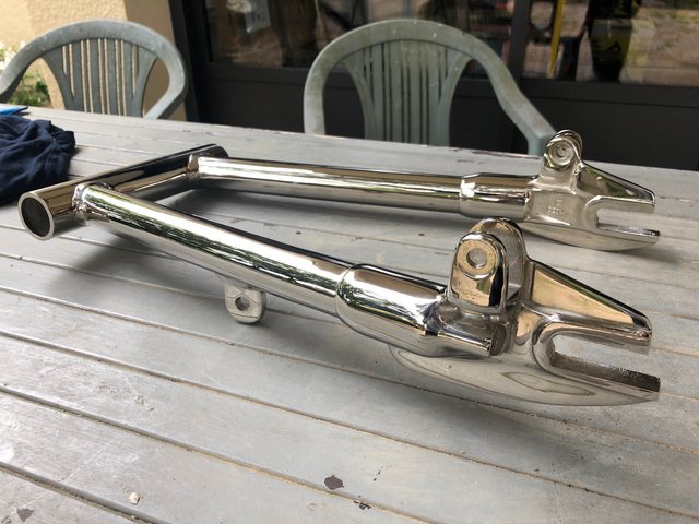

Merci Fafane. C'est dans quelle région, ton chromeur ?
Pour le bras oscillant de mon Atlas, dont le chrome commençait à faire la gueule, j'ai fait la finition à la mano des parties compliquées (les pièces de fonderies du côté axe de roue) : meuleuse, lime, bande Norton 280 et 600 (plusieurs aprem).
Le chromeur a fait : déchromage de ce qui restait de l'ancien chrome - polissage - cuivrage - nickelage
Prix : 260 € HT pour le bras + le tube entretoise arrière du cadre
Où : là où les miracles ont lieu, dans les pyrénées
Par contre, au niveau prix, pas de miracle, après y avoir laissé la peau des doigts, çà m'a couté la peau des... :twisted:
La photo trahit le moindre défaut, mais franchement, en vrai c'est top

Merci, çà a l'air d'être du bien beau boulot, tout est dans la préparation. On comprend aussi pourquoi le chrome ou le nickelage ne sont plus à la mode, vu les temps de main d'oeuvre, et le coût qui va avec :mrgreen:
