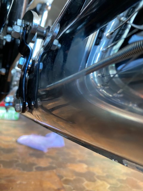

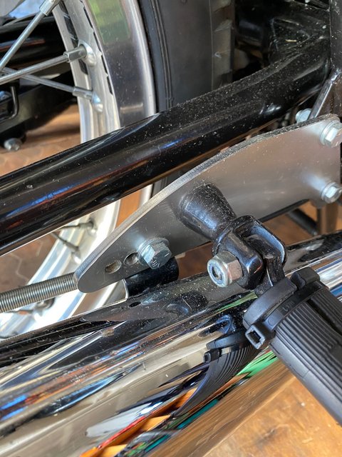

				Il me semble ne pas avoir les bons tubes d’échappement. Les deux sont différent à l’emboîtement des silencieux. Le droit qui me semblait être le bon me paraît trop long. La fixation du silencieux sur la platine est en arrière de 50 mm.

				manx69 a écrit : ↑13 déc. 2020, 12:18
C'est plutôt au niveau de la fixation qu'il y a un problème, voici le montage sur la mienne.
Bon courage
Neptune
				Re: Triumph t150
				Publié : 13 déc. 2020, 15:14
				par manx69
				Oui il me manque les petites pattes qui fixent les pots à la platine. Mais mes pots sont aussi trop reculés de 50 mm l’emménagement du silencieux droit est ok sur le tube. Mais à gauche le montage est pas le bon.
C’est comme si le tube droit était trop long.

				Pour les tubes d'échappement, il me semble sur les photos que tu as deux tubes gauche, le tube de droite est normalement tout droit, de plus c'est des tubes pour les modèles avec le réglage de tendeur de chaine primaire à basculeur, la vis est sous le carter primaire, alors que les premiers modèles ont un tendeur à lame, comme sur les Twins, par contre l'accès est beaucoup plus facile que sur les twins car la vis se trouve à l'avant du carter, les possesseurs de T120, T140 comprendront !
les tubes :
https://www.triumph-spares.co.uk/t150-d ... r-70-94634
https://www.triumph-spares.co.uk/t150-d ... t-71-24513
https://www.triumph-spares.co.uk/t150-d ... d-71-38125
Les tubes pour les Raygun ont un diamètre différent côté silencieux.
Pour monter les sorties plus hautes j'adapte des platines de T160 avec des tuck under pipes type Slippery Sam
