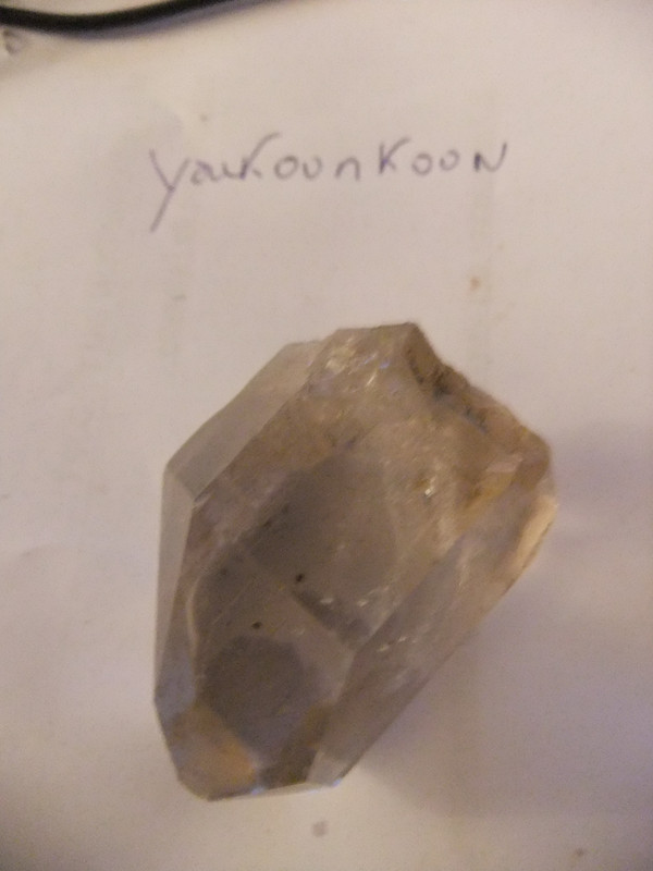

j'ai bien fait de nettoyer dans le réservoir j'ai trouvé ça

C'est donc là qu'était le plus gros diamant du monde ? :lol:
Chanceux, va !

le sans plomb a même altéré le diamant !!..... c'est vous dire la saloperie de carburant qu'ont met dans nos brèles !!... :mrgreen: :mrgreen:

Ah Ah nôtre Ami aurait des cristaux dans son coin , ou une passion ? Dommage ce n'est pas un bi-pointe qui " cerise sur le gâteau " serait noir ; ou avec des inclusions . Mais la pièce est intéressante .
Bon on va pas ouvrir une rubrique " minéraux " laissons la place à la mécanique . Ici aujourd'hui 15 cm à rajouter sur les 40 d'hier , il y à 3 jours - 18 . Un bel hiver ! dommage pour le ski de piste .
