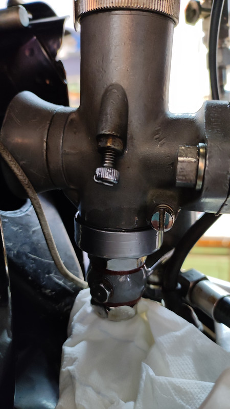

Bonsoir à tous, je suis en galère avec mon carburateur Amal 276DL/1A, monté sur une AJS 500 Twin de 1952. J'ai un problème d'étanchéité sur le bas du corp principal au-dessus de la vis que l'on ouvre avec une clé de 23) j'ai changé tous les joints, j'ai changé l'aiguille du flotteur mais rien n'y fait. Je ne sais plus quoi faire...
Merci par avance pour vos conseils

Re: carburation amal 276 ariel 350 NH
il faut roder l'aiguille du flotteur cote tulipe
philippe 13
- Messages : 3125
C est ça le niveau de cuve est trop haut ou pointeau pas étanche ce qui reviens au même.
philippe 13
- Messages : 3125
Grégoire tu n aurais pas un soucis sur le débit de ton arrivée d essence donc flotteur qui coincé sur le corps ou la tige?

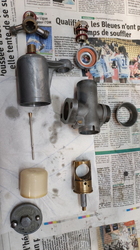

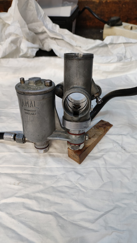

Bonjour à Tous, histoire de carbu Amal 276
Premier acte : je suis depuis quelques jours en galère avec mon carburateur Amal 276DL/1A, monté sur mon AJS 500 Twin de 1952. J'ai un problème d'étanchéité sur le bas du corp principal (au-dessus de la vis que l'on ouvre avec une clé de 23) je l'ai démonte et nettoyé entièrement, j'ai changé tous les joints, j'ai changé l'aiguille du flotteur mais malheureusement rien n'y fait.
Et là je suis arrivé à mes limites de compétence !!
Cordialement
Guy
Cordialement
Guy

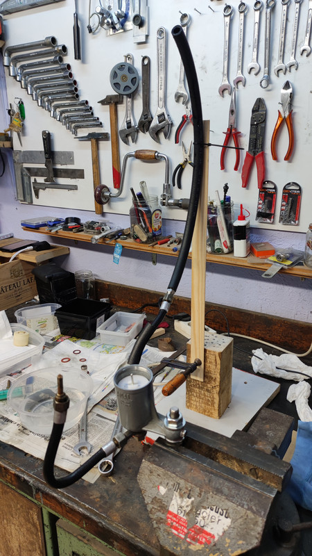

Acte 2 : Je suis toujours avec mon carbu Amal qui n'est pas étanche !!! J'ai voulu tester l'étanchéité de la chambre du flotteur seule avec de l'eau. J'ai donc fais un montage dans mon étau en bouchant la laison vers les gicleurs et en ajoutant un tuyau en hauteur (env. Le niveau du réservoir par rapport au carburateur sur la moto) et je constate que cette chambre sur laquelle j'avais un doute est étanche.
Vos commentaires sont toujours les bienvenus
Voir la petite vidéo.
Cordialement
Guy
Cordialement
Guy
- Messages : 11415
Pourquoi "avec de l'eau" ????
L'essence est beaucoup plus fluide que l'eau et ce qui est étanche à l'eau ne l'est pas forcément à l'essence.
Crois en mon expérience pour un réservoir, qui ne perdait rien avec de l'eau, donc je l'ai peint et mis de l'essence dedans....
Perdu, ça fuyait et peinture à refaire!!!!
Mais ton montage a l'air bon, teste avec de l'essence et tu verras bien!
