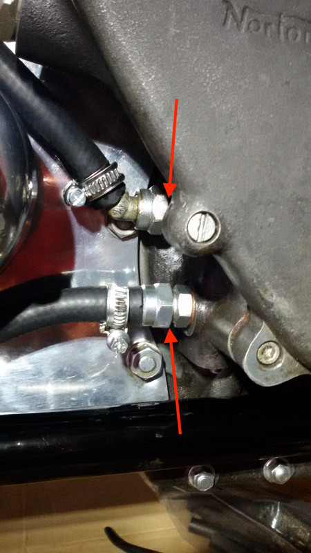

Quelqu'un a-t'il une astuce pour venir à bout d'un petite fuite d'huile sur les durites arrivée et retour au réservoir, au niveau indiqué par les flèches rouges ?

Publié : 31 août 2021, 15:13
je ne connais pas les Norton mais si c'est un raccord fileté..... Mets ça (chez Norauto) :
Bien dégraisser et appliquer un petit peu de ce produit sur le filetage, remonter, c'est étanche et on peut mettre sous pression. Ça fait frein filet mais ça reste démontable.

Publié : 31 août 2021, 15:38
moi je met ça
aprouvé par tout les chauffagistes
https://www.mr-bricolage.fr/Domerat-Mon ... 0-ml-.html
et faudrais aussi changer ces serflex , ceux la blessent les durtes
il faut des comme ça
https://www.norauto.fr/p/pack-de-4-mini ... 78230.html (y a d'autres tailles)

par Papic
La fuite vient essentiellement du raccord métal dont un embout de forme sphérique est mâle et l'autre femelle.

Publié : 31 août 2021, 16:13
Moi, j'essayerais en enduisant les 2 demi sphères avec le produit que je te montre (ou celui de Philippe). C'est un produit qui durcit quand il est privé d'air (anaérobie). Ça peut marcher, va savoir.
Et aussi:
Peut être qu'un petit rodage avec de la pâte à roder , une demi sphère contre l'autre????
Ce sont des raccords hydrauliques?

par philippe 13
La filasse de plomberie avec la pate adéquate.

Publié : 31 août 2021, 18:02
ma pate c'est pour les filetages
ces raccords la fuient quand c'est pas assez serré
