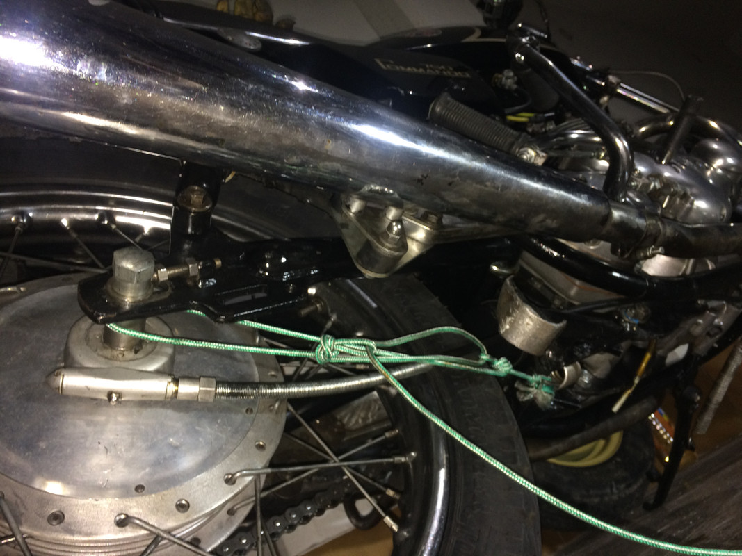

Vendredi soir j'avais fini de fabriquer la douille en acier que j'avais perdu de la béquille centrale.
Hier matin j'ai dédie plus de 1 heure pour essayer accrocher sur la béquille centrale son gros ressort de retour..., maudit ressort, c'est impitoyable! ...je me suis battu avec lui entre sueurs et des postures impossibles dessous de Juliana et a la fin, extenué par mon futile effort, j'ai du faire un arrêt pour fumer un cigarette.
Mais l’arrêt m'a fait du bien donc j'ai eu le temps pour me souvenir de mes temps de spéléologie, et il m'est venue l’idée d'utiliser un palans en corde en profitant l'axe de la roue derrière comme point d'ancrage.
J'ai tarde a faire le palans a trois nœuds (1 de chaise et deux de huit), plus de temps qu'a accrocher le crochet du ressort sur son trou dans la béquillé! :lol:

Bravo.... Je ne l'ai jamais fait mais c'est un truc que je garde dans un coin de ma tête :
Glisser des rondelles ou des pièces de monnaies entre les spires du ressort en tordant le ressort d'un côté et de l'autre. Après un certain nombre de rondelles le ressort est suffisamment allongé pour être mis en place sans effort. Il ne reste plus qu'à retirer les rondelles.

Le palan façon ficelle... Pourquoi pas , seul le résultat compte disait mon prof de maths ! :lol:
