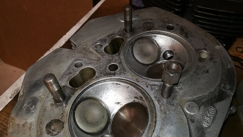

hello . j'en ai profité pour repeindre le cylindre et démonter les poussoirs . y'a eu un soucis de lubrification dirait on , probablement avec son ancien proprio , je n'ai jamais trouvé la moindre trace de limaille sur le bouchon magnétique ni dans la crépine lors des vidanges .
je remonte comme çà ? je suis bon pour 4 poussoirs neufs ? , ou en occas en meilleur état ? celui ci est le plus rayé des 4 .
