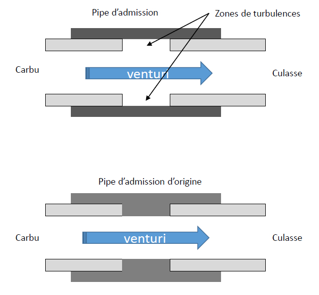

Autre chose:
Tes carbus sont montés souples avec le raccord caoutchouc dédié qu'on voit partout chez les revendeurs.
C'est très bien , sauf que le caoutchouc, ça n'est plus ce que c'était et ceux là se fendent assez vite. En tout cas ils n'ont pas la résistance requise pour supporter le poids de carbus. Me demande pas comment je le sais....
Je te conseille donc de les remplacer par de la durite armé (qu'on utilise pour les vérins hydrauliques des pelleteuses) ou au moins de soutenir tes carbus (je pense qu'il le sont côté filtre à air mais .... à vérifier, un raccord qui lâche à pleine ouverture, c'est un mélange trop pauvre et risque de piston percé.... dommage)

Pour l'outil à passer dans le boîtier des culbus j'ai juste coupé une clé allen de 10 retaillée à 9,5 d'un côté pour être reprise de l'autre par une douille de 10 montée sur la clé dynamométrique.
Je ferai un resserrage à 100km car vu comment le joint a flué sur 10km je pense que je vais vite avoir des fuites.
Pour ce qui est des pipes je les inspecte régulièrement, c'est vrai qu'elles sont un peu "molles", pas très fiables ou en tout cas pas très crédibles.

Pareil qu'Elmo pour les manchons.
j'ai acheté ca :
https://www.chausson.fr/quincaillerie/t ... p-840513-1
Ca bouge plus, c'est bien moins cher et vu la longueur t'as de quoi voir venir. J'avais un doute sur la tenue en temperature et en fait ca va bien.
La dessus tu rajoutes des colliers qui bouffent pas le caoutchouc quand tu serres (ABA) et t'es tranquille.
Là ou ailleurs :
https://www.puteaux-sa.fr/collier-serrage-aba.html

Bonjour . Et la tenue aux hydrocarbures ? Si il faut démonter pour voir si ça ne se " bouffe " pas de l' intérieur ...
Re: Décalaminage moteur
Publié : 21 févr. 2022, 10:19
Non, ça tient.... Déjà dans les vérins c'est de l'huile et ensuite, j'ai vérifié au premier démontage puis à chaque fois que j'ai démonté ça.
Et ça fait longtemps que je roule avec ça. Aucun souci
Le mien s'achète chez le marchand de roulements et autres fournitures industrielles et aussi chez les fournisseurs de raccords hydraulique.

Yen a qui vont dire que je pinaille mais le système que vous proposez ne me semble pas très adapté, explications en image :
Ou alors il faut combler l'espace avec un autre tuyau-entretoise.
Publié : 21 févr. 2022, 14:03
par Xpongebob
Ça, s’pas grave, les turbulences homogénéisent le mélange air carburant.
