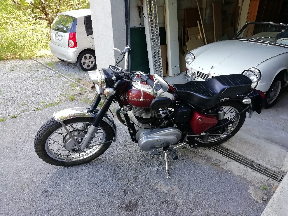

Quelle pointure, les pompes ???? :arrow:
Beau moteur , presque aussi beau qu'un V....... :mrgreen:

bien beau moteur celle de Komar
mon collègue a recupere son india et il en est bien content
