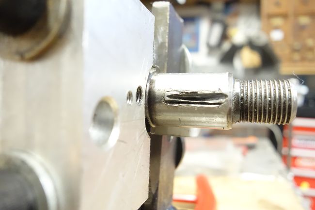

Bon vous vous souvenez peut être que lors du démontage , la clavette de l'alternateur etait tellement coincée que j'ai du la découper à la dremel pour sortir l'alternateur, j'ai un peu marqué le vilo, mais le plus embetant c'est qu'il reste encore une grosse partie de la clavette dans le logement , toujours aussi coincé.
C'était peut etre une connerie de découper, mais sur le moment j'ai pas trouvé mieux, de toute façon je sais pas assez bien souder pour avoir pu tenter de souder un truc sur la clavette pour l'extraire , et franchement elle est vraiment coincée , et marquée de coup de pointeau, probablement pour la caller à l'époque du dernier remontage ...
Voila donc à quoi je suis confronté ...
Voila comment je pense faire ...
Commander une clavette pour avoir la dimension (la largeur semble etre de 4mm ... mais j'ai pas les autres dimensions), puis acheter une fraise , puis refaire la rainure (plus exactement usiner le restant de clavette pour retrouver la rainure) , en l'écrivant ça parait simple !

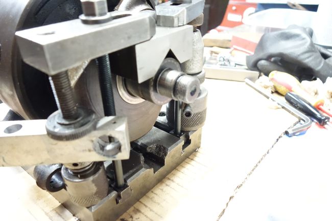

Comme j'ai une toute petite...fraiseuse, il faut déja trouver le moyen de fixer le vilo sur la table qui fait en gros 250 x 150

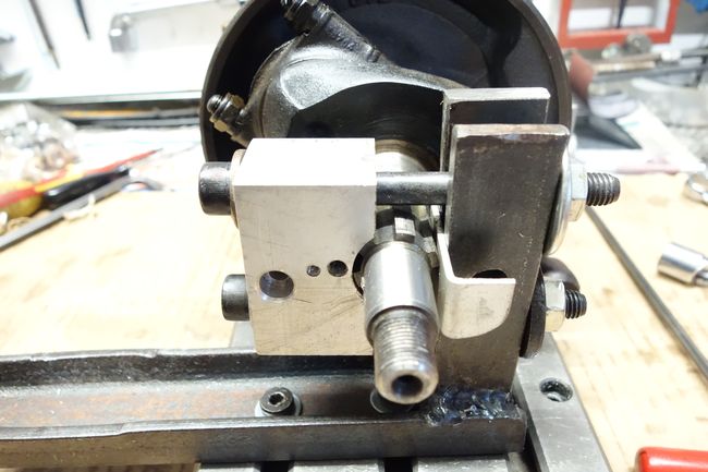

J'usine une pièce en alu pour faire une "pince" et je soude une équerre
A l'arrière je pense faire comme ça...
Je fais ça sur l'établi sans rien bloquer , juste pour voir comment faire.. Coté bridage ça me semble être correct ..

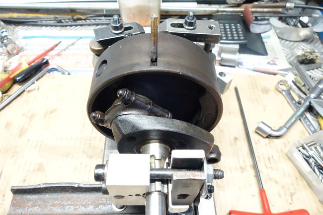

PAR CONTRE , 2 pb :
* comment centrer ( etre sur que je fais la rainure dans l'axe ...) je pense utilisé la fente qui se trouve à 90° de la rainure , en utilisant une pige de 6.5 pour venir centrer...
* mais j'ai un gros doute, une fraise en acier rapide permettra t elle de creuser dans l'ancienne clavette ( le but c'est de virer la matière de l'ancienne clavette sans toucher si possible au vilo...) ou devrais je plutôt utiliser une meule...
PAR CONTRE , 2 pb :

Alors là.... j'en reste les bras ballants.
Quel sagouin le mec qui a coincé cette clavette comme ça .
J'adore ta ténacité et ton inventivité. Je me régale à te lire. Moi j'aurais cherché un pro de la fraiseuse..... Ou un vilo.

Pour ce job, il ne faut pas travailler à main levée si on a la tremblote ou pas le bon outil...
Mais comme tu es équipé apparemment "correctement"
, ton montage te permettra de faire le job,
et peut-être même d'adapter une autre clavette un chouïa plus forte que l'origine, biscotte un des bords au moins a souffert,
et les clavettes n'aiment pas être à l'aise.
Peut-être peux tu coincer un feutre dans ton porte-outil et réaliser une passe longitudinale pour que le feutre marque en bordure
du logement de clavette ? Ça pourrait te permettre de valider le calage du vilo avec plus de certitude peut-être....

Je prendrai une fraise d'un diamètre inférieur à la clavette et rogner ce qui en reste en y allant mollo mollo jusqu'à
ce qu'il ne reste presque plus rien et enlevé le restant au "canif de mécanicien" pour préserver la rainure ou ce qu'il en reste.

sans être mécanicien général, intuitivement j'aurais chercher à faire des petits trous au foret de 3 à la perceuse à colonne, en profitant de la rainure centrale qui a été faite à la dremel pour centrer et ainsi approcher de la zone de contact. Puis levier avec un petit outil...
Le fait de creuser au milieu permet d'éliminer la pression qu'exerce le reste de clavette sur les côté de la rainure.
