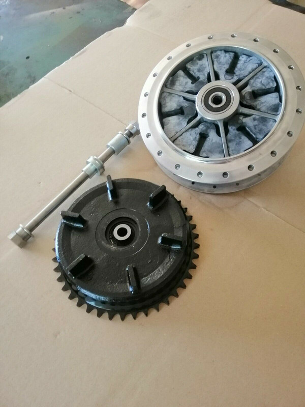

Publié : 16 janv. 2023, 20:10
sur les Commando c'est comme beaucoup d'autres dans la roue
Re: Galette des rois
Publié : 16 janv. 2023, 20:12
Comme sur la T140 d'ailleurs et c'est vrai qu'il y a une limite à la compression des caoutchoucs.... donc OK!
