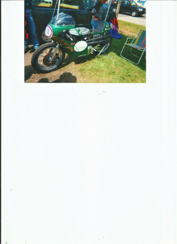

Robert BILGER qui avait cette GUS KHUN ex-usine aux CML à Montlhéry en 2000 (en Normandie depuis),c'est celui qui est assis sur la Truxton ?
Re: velocette venom
Publié : 22 déc. 2023, 13:16
Oui, Francis, c'est bien lui .Alain l'a contacté , et il lui a tout raconté de leur Bol !
Re: velocette venom
Publié : 22 déc. 2023, 15:04
Merci Gigi, j'ai donc rencontré Robert ce jour-là aux CML en 2000 interpellé par cette Gus-kuhn la même esthétiquement que j'avais vu au Castelet (Paul Ricard) en août 71 et bien sûr on a parlé de cela d'autant qu'il y était aussi en spectateur,me confirmant que c'était bien une ex-usine,dommage je ne savais pas qu'il avait fait le Bol avec une Truxton. :wink: 8)
