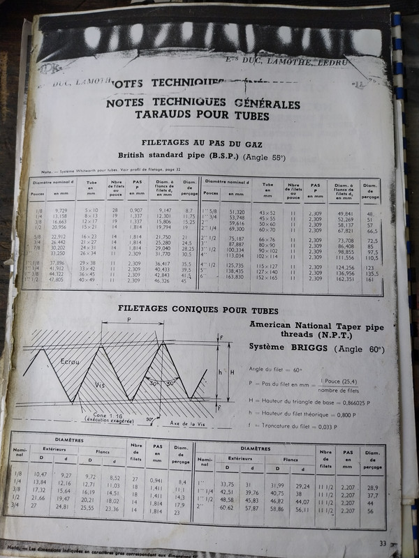

3/8 eme ?
Oui 3/8... mais BSP (diam. ext 16,66), c'est la norme des raccords de plomberie, 12/17 en l’occurrence.
Je viens d'essayer un raccord 12/17 sur un vieux réservoir de M20. Ca colle.
Donc le robinet que j'ai commandé étant en 3/8 BSP, ça devrait aller (si je me plante pas)

Pour Elmo
Re: Reservoir Triumph 3 gallons: réserve à droite ou à gauche ?
Publié : 25 avr. 2024, 13:20
Merci.... ça correspond bien à ce que j'avais trouvé.
Le NPT est donc un filetage conique : National TAPER Pipe Thread.
Je connaissais pas cette norme.
