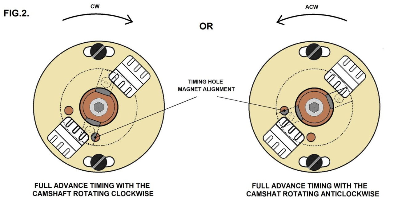

elmo a écrit : ↑25 févr. 2025, 12:43 Sur ma T140..... Boyer rouge... impec!!!
Il semblerait que les positions de base ne soient pas les mêmes entre Boyer-Rouge et Boyer-Noir
Extrait des PDF pris sur le site Boyer
Boitier NOIR
Boitier ROUGE

le bon trou CW ou ACW est indiqué à l'arrière du plateau.
J'avais jamais fait gaffe à la différence entre le Boyer rouge.... et le noir. De toute façon ils vendent le plateau neuf avec le boitier, ensemble.
On peut espérer que c'est le bon plateau avec les bonnes indications.
