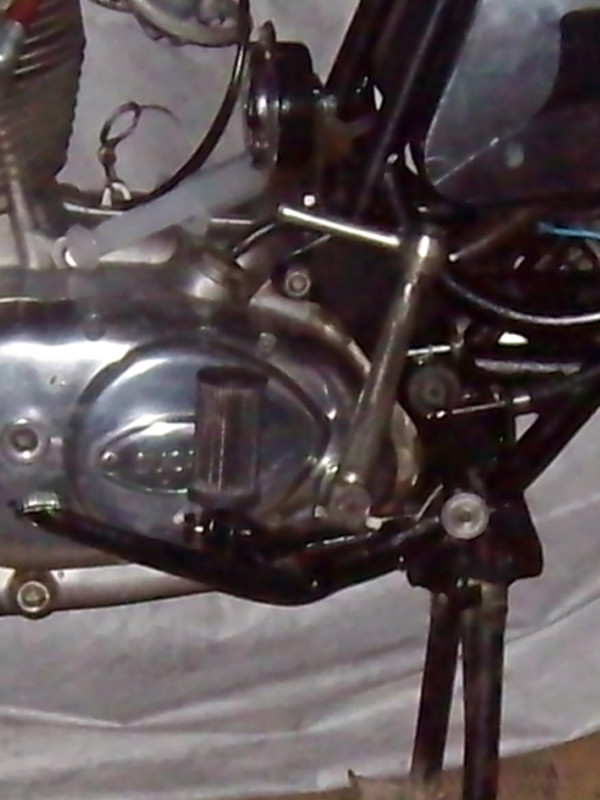

Une posible solution serait monter un Kickstarter Triumph Trident T160?
Pour ce que j'ai vu aussi a le meme système de fixation par clavette et le machisme pliable fait "d'espaceur".
PS: zerton, je deteste suivre le chemin ouvert pour la IA, mais cela que tu as dit de :
zerton a écrit : ↑16 févr. 2025, 08:02 Il faudrait nous proposer quelques modèles "d'espaceurs" à mettre entre kick et pot, ça va en intéresser beaucoup ici !

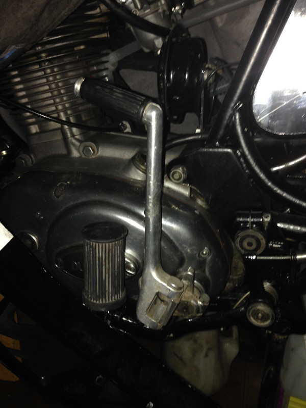

ce m'a fait penser a la pédale de ma Ducati qu’était tres courte et tres proche au cadre et au repose pieds arriéré, ce que de temps en temps me blésait la cheville au démarrage pour la toper contre le repose pied, a part d’être tres dur et incommode de pousser la pédale courte et tres proche au cadre et au repose pied. A la fin je l'ai remplacée par une pédale pliable et plus longue de Morini 350 qui est plus souple de bouger et qu'en est plus commode pour se placer plus loin du cadre et du repose pied arriéré. Apres de rechercher une pédale pliable semblable a la pédale de la Boneville des annees 60, j'ai vu que la pédale de la Triumph Trident T160 a le meme système de fixation avec une clavette, mais je ne sais pas si le diamètre de l'axe du Kickstarter de la boite c'est le même, ni si sa rainure pour introduire la clavette a le même angle, ce sorte d'information surement la connais un triumphiste, moi je ne connais en profondeur qu'a ma Ducati et après qu'un ami m'a prêté la pédale de sa Morini 350 et j'ai vu qu'elle se montait pareil a sortie d'usine sans aucun problème sur ma Ducati, j'en ai acheté une d’occasion a l'Italie a tres bon prix.
Pedale original Ducati 350:
Pedale pliable Morini 350:
