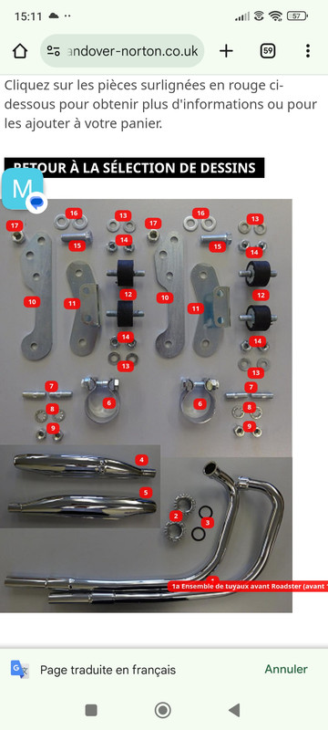

Voilà le kit que je vais commander.

Le kit c'est pour un cadre Commando avec isolatique, le premier, ou du seonde, ou pour un cadre featherbed?

https://andover-norton.co.uk/en/shop-dr ... ack-and-r-
Bon, en principe c'est pour Norton 1968-1970 avec le premier type de cadre des Commando si j'ai bien compris le mot anglais "early...", mais le cadre de la page d'Andover c'est le seconde cadre, plus tardive, ça me dephase completement. https://andover-norton.co.uk/en/shop-dr ... pair-items
je suis perdu et il faudrait avoir l'avis de quelqu'un qu'ait bricole sur les deux types de cadre, je ne connais pas si profondement les Commando, mais sur des autres motos, une moindre modification du cadre se traduit en un nouveau type de silencieux et de meme des coudes apres d'avoir modifie l'emplacement de la fixation, meme si c'est juste un petit peu.
Autre chose c'est si Andover commersialise un kit pour donner l'air des premieres Commando aux Fastback d'apres, ou si la tienne c'est des premiers modeles apres d'avoir modifie chez Norton le cadre, mais encore avec les silencieux des dominator. Le probleme n'est pas payer les taxes de dedouadenement, ce qui plus est genant c'est acheter une chose qu'apres ne nous sert pas.

La modifiation du cadre porte sur lr renfort de la colonne de direction et la fixation de la bequille centrale : les pots sont fixés sur les platines alu , pas sur le cadre .

La tienne est un modèle fin 69 début 70 donc avec les modifs qu' écrit JR,et pas d'allumeur comme les premières.
Le kit que tu as mis en photo est fort probablement le bon.
Avant de commander à Andover Norton ou HNW donne leur ton numéro moteur et tu auras les bonnes pièces. 8)
