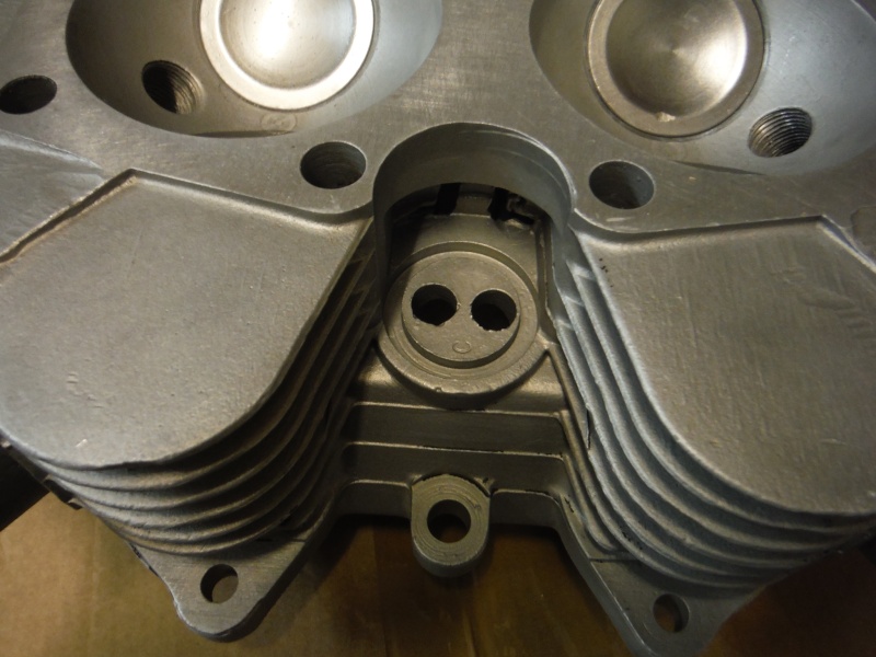

J' éspére que tu as aussi les colonnettes qui vont avec cette culasse, en 1970 le montage n' est pas le mème ( voir ta vielle culasse).
sinon il faudra faire une modif.

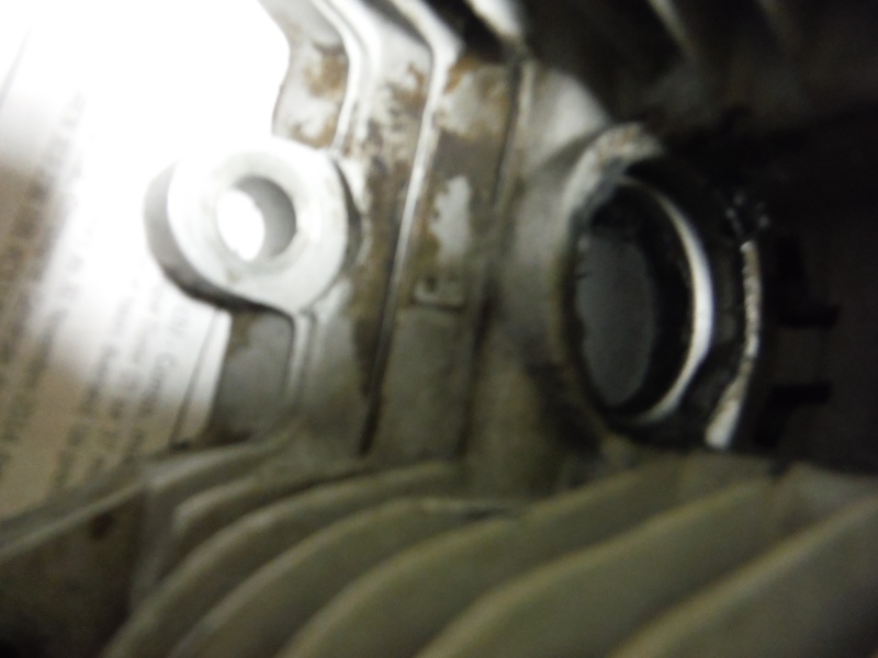

Pour les traces sur la soupape, ça me semble sans gravité, cela ne l'affaiblit pas et ça ne nuit pas à l'étanchéité.
Pour les manchons, difficile à dire, le principal est qu'ils tiennent bien dans la culasse. Demande éventuellement au vendeur ce qui a été fait.
Sinon, pour les joints de colonettes, il faudra faire un montage à blanc avec tous les joints sans serrer la culasse et mesurer l'écart entre culasse et joint de culasse qui doit être d'environ 1mm. Si tu n'as pas un choix entre différents joints, il faudra peut-être changer les colonettes.
Je pense que tu vas finir par t'en sortir.

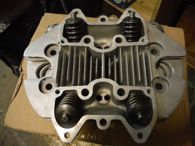

et p'tet aussi les guides qui vont avec
t'as pas une photo de la culasse vu de dessus
des culasses ; j'en connais

Comme Philippe
Quelle annee la culasse?
Avec guidage des tiges ou sans?

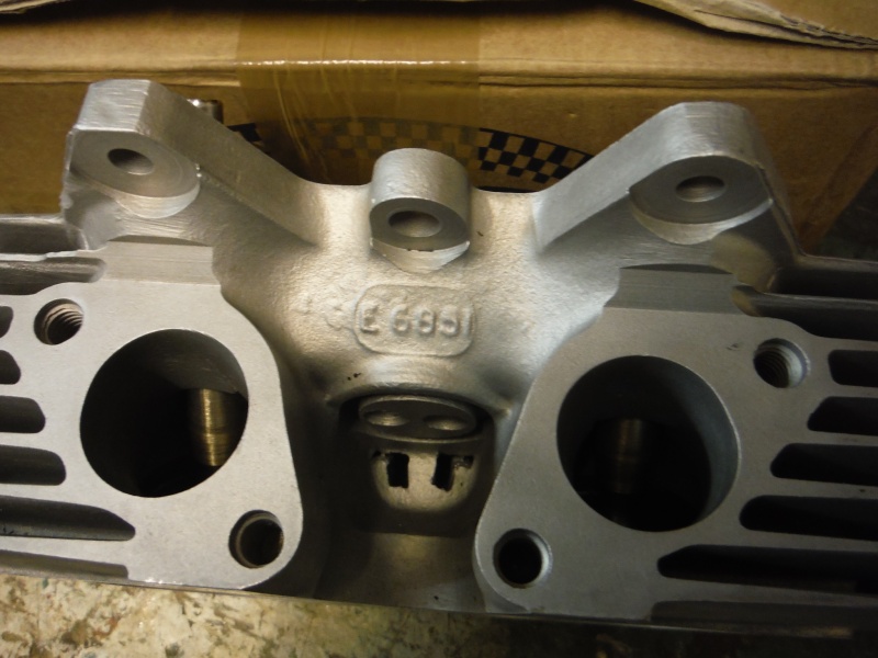

Houlala !!
La culasse est de 68, dixit le vendeur
Il y a des guides
E 685 inscrit dans une " cartouche"
Photos ce soir
On y croit !
Houlala !!
Il y a des guides
Photos ce soir
On y croit !

En principe sur ce type de culasse ce sont des tubes type 5TA ,en principe....
http://montysclassicmotorcyclesshop.co. ... -525-p.asp

J'ai le kit helicoil pour ton puit de bougie.Luc94 a écrit : Sinon , " bonne" nouvelle, le filetage des trous de bougies est bien nické ... sur la culasse que j'ai reçue
Faut payer pour apprendre, mais bon ....
