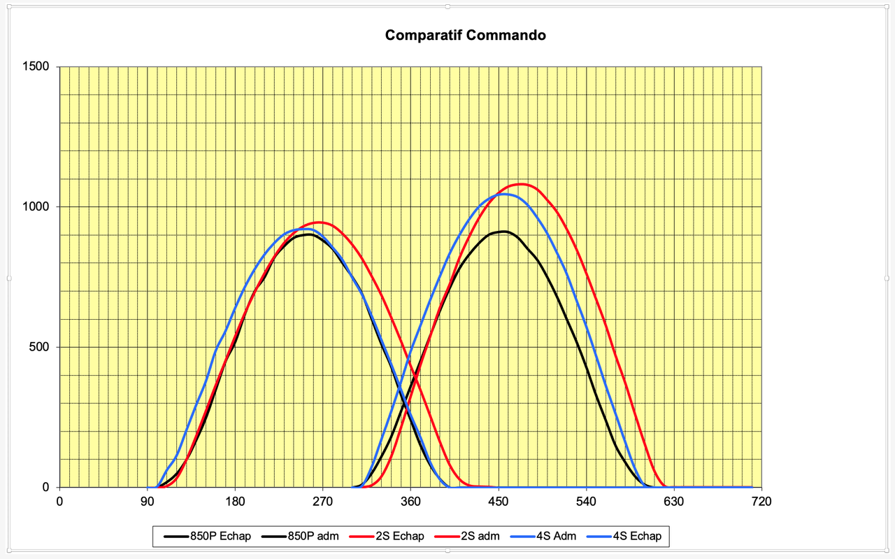

4S en rouge, on voit qu'il y a un début de levée plus important que le 2S, à gauche sur le diagramme, ceci dit c'est peut-être le 2S qui n'est pas symétrique,
sinon au sommet la différence de levée maxi je pense que c'est l'usure, le 2S semble avoir vécu !

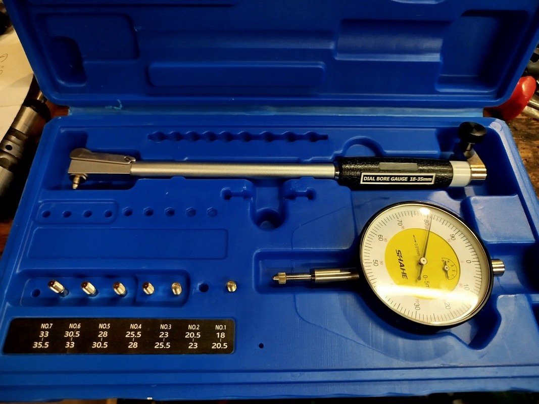

Sinon je me suis outillé avec des comparateurs d'alésage, j'avais vu que c'était pratique pour voir s'il y avait une ovalisation par exemple.
Faute de trouver de l'occasion pour différents alésages et à prix raisonnable, j'ai pris du neuf made in China, et je trouve que ça fonctionne bien finalement, ce n'est pas du matériel pro mais pour un amateur qui ne l'utilise que de temps en temps ça me paraît suffisant.

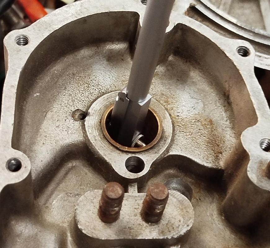

Premier test rapide : les alésages des bagues pour l'arbre à cames dans le carter, et bien à première vue celui du fond semble un peu moins usé, de peu, mais ovalisé, à confirmer...
Dans chaque alésage je cherche le point minimal par exemple 0.21 à 0.22, et celui du fond j'ai de 0.10 à 0.20 suivant la position dans le diamètre, véritable ovalisation ou bavure, défaut de surface...
coté embout (avec ressort) qui vient dans l'alésage, de l'autre coté c'est la partie fixe vissée, de longueur adaptée à l'alésage

Pas encore tout relu ce post, mais de mémoire, le 2S et le 4S ont des cames identiques, mais elles ne sont pas calées de manière identique . Le croisement de soupapes sur le 2S est plus tard ce qui en fait un truc plus méchant en haut dans les tours.michelm a écrit : ↑08 avr. 2025, 23:26 Ce soir j'ai refait un 2S et le 4S, ils sont bien marqués SS et 4S, et c'est presque pareil,

Ici on voit que le 2S a un poil plus de levée que le 4S et on voit bien le retard.
Le relevé du 2S provient de l'aac monté d'origine sur ma machine. Au bout de 2000 bornes, une des cames avait quasiment disparu. J'en avais remonté un autre qui a tenu jusqu'à la vente de la moto.
Le 4S était une refabrication circa 1998
Le fichier date de 2005 mais c'est une compilation des abaques relevées sur papier millimétré qui datent de 1996/1999
Attention aussi à la lecture de ce diagramme :
- Il s'agit du relevé des enfoncements de soupapes, donc il faut tenir compte du ratio du culbuteur et aussi du mouvement circulaire de ce culbuteur.
Le relevé de Michel est pris direct sur l'aac
[*Je ne me souviens plus si le relevé est fait avec ou sans les jeux de fonctionnement, ce qui peut expliquer une partie de la différence des levées de soupapes. Il me semble que sur le 4S les jeux sont plus importants.

Merci E.T. pour tes relevés et tes remarques.
Oui je ne fais qu'un relevé de la came sans le calage, il faudrait que je détermine précisément mon relevé par rapport au clavetage de l'arbre à cames...
Pour le moment je n'ai pas trouvé un moyen sûr de bien le faire avec mon petit banc de test.

Pour les bagues d'AAC, pas étonnant qu'il y ait de la disparité dans les relevés, rien que de mettre des bagues neuves
avec un AAC neuf t'oblige à les travailler pour corriger le point dur.
Pourtant les bagues sont bien guidées, alors sont elles bien usinées ?

Je n'ai jamais changé ces bagues, facile ou pas ?
Et après il faut utiliser un alésoir (long !) pour que ça tourne correctement...
