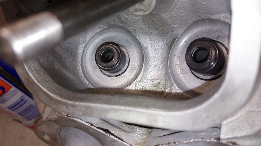

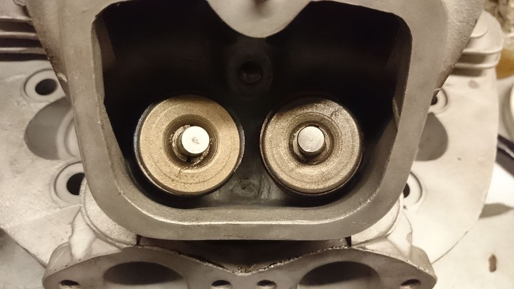

Les 2 soupapes d'admission sont en place, joint de queue de soupapes neuf bien enfoncé ds les gorges.

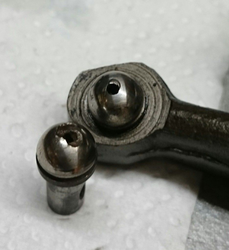

A votre avis la bille de culbuteur en haut sur la photo est HS aussi? ou je peux la remonter?

En ce qui concerne les billes de culbuteurs je crois plutôt qu'il faudrait envisager de les remplacer, surtout celle de gauche sur la photo, on voit même qu'il y a comme une fissure et donc un autre morceau qui n'attend qu'une occasion pour s'en aller.

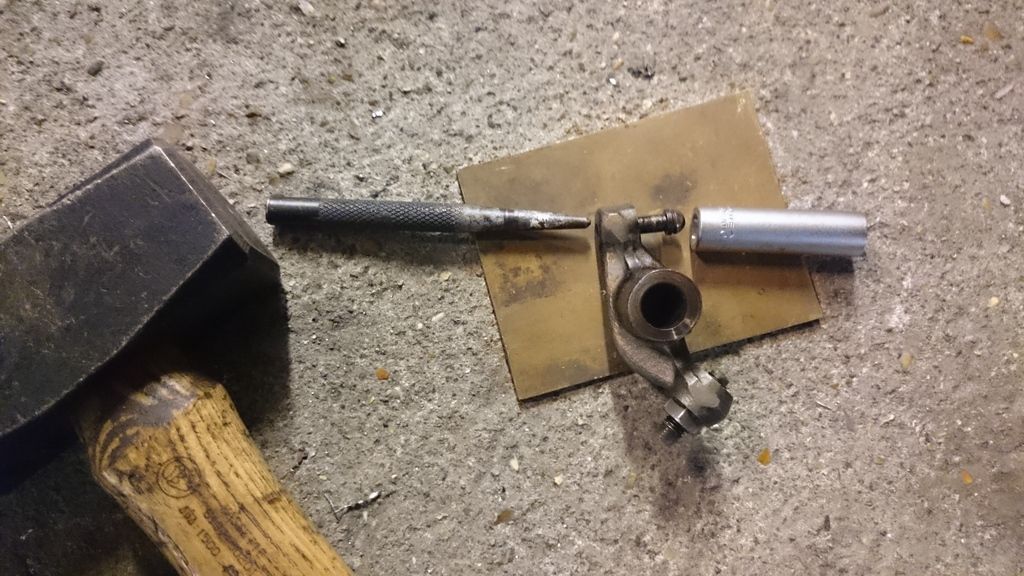

J'ai commandé les 4 rockers balls neuves,
L' ancienne est sortie facilement (marteau chasse douille), reste à voir si ca se remonte aussi facilement avec le trou de lubrification correctement aligné.

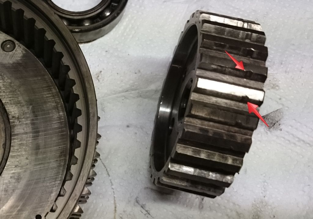

Questions?
C'est mort la "clutch center"?

Pour la noix d'embrayage tu peux essayer de monter un disque lisse supplémentaire cela va décalé la position des garnis sur la noix et si ça patine pas tu peux rouler comme ça,sinon c'est une centaine d'euros en plus :cry: .
Quand un embrayage est dur au levier c'est souvent parce que la noix est marquée (poil aux pieds),faut pas pour autant serrer son écrou à près de 11 kgs comme dans la RMT (le clip derrière doit pas apprécié) mais avant de le serrer mettre du frein filet moyen voir fort.

Message non lu par JR »
Pour la noix d'embrayage si tu as des disques bronzes remplace les par des disques surflex qui ne marquent pas la noix et qui sont plus épais donc ne se mettent pas dans les marques. Il faut un disque en moins pour faire la bonne épaisseur.

Tu ne peux pas le faire ressouder ? C'est pas rare les carters primaires ressoudés.
Sinon ce qu'a écrit Jean c'est aussi un bon plan. 8)

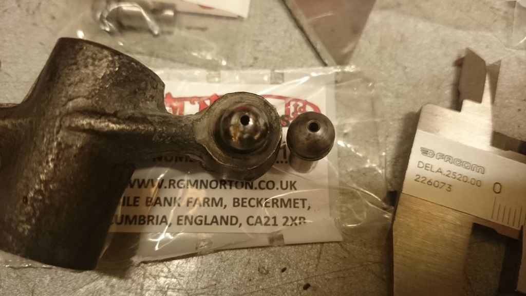

J'aireçu mes rocker ball end de chez Rgm. Je m attendais a avoir de la piece norton andover comme annoncé sur le site et je reçois un truc sans tratement de surface ds une pochette rgm. A priori c est lesbonnes cotes mais quid dy chrome? Savez vous ce que luvre Norton andover comme tratement de surface.
Messages : 2878
Re: [Norton commando 750 Mk IV] Un puzzle vers l'aventure
Ce n'est pas parce que cela ne brille pas que ce n'est pas traité.
Le brillant vient peut-être du polissage par l'embout de la tige de culbuteur.

Message non lu par Jivaro »
À l'aspect, ça semble nitruré.

Pour la noix d'embrayage c'est curieux que ce soit surtout marqué à un seul endroit...
Sur ma 850 MK3 avec les disques bronze ça se marquait à tous les disques, c'était "cémenté" qu'il disait, avec une lime normale on pouvait les refaire facilement (!!) et mettre des disques en fibres comme indiqué, c'est plus léger et ça ne marque pas aussi vite la noix, par contre le plateau est différent en fonction de l'épaisseur et du nombre de disques (on peut en ajouter un pour compenser ) je n'ai plus en mémoire le nombre qu'il faut en fonction du montage...
